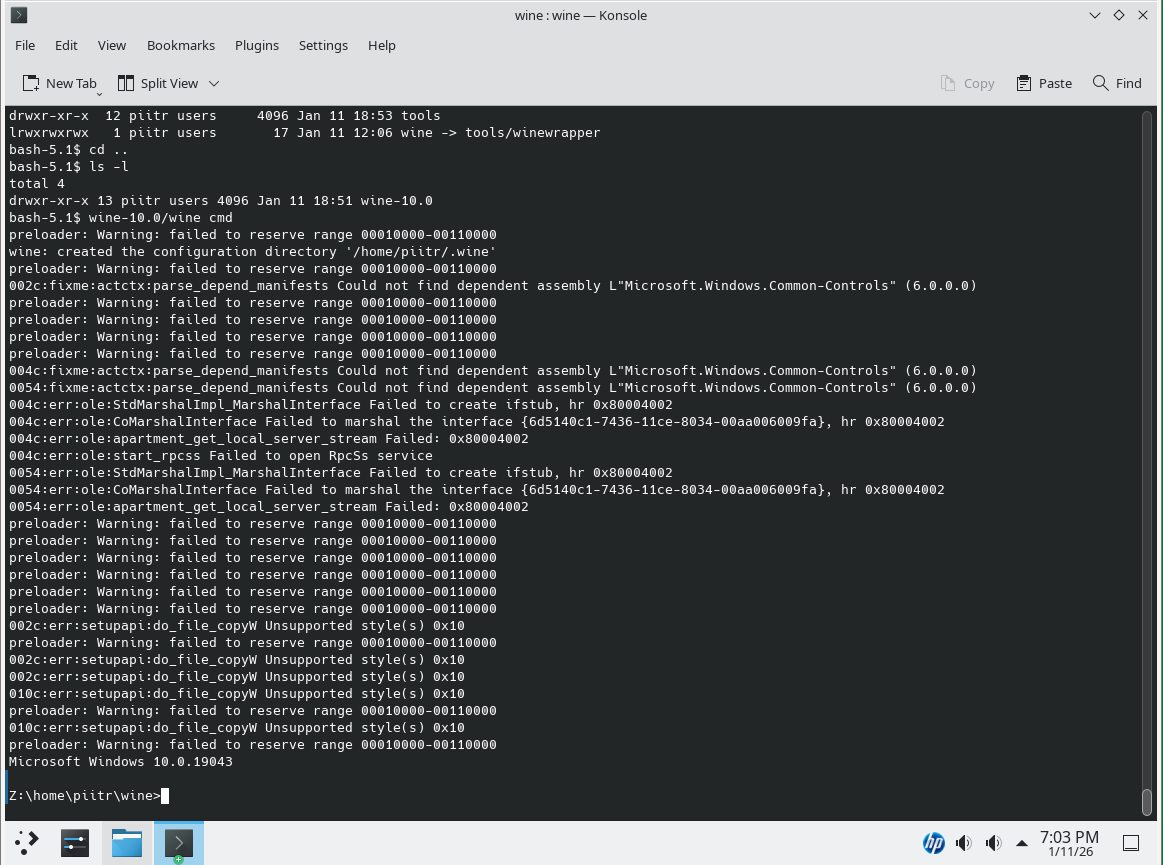

Tak zrada. Normálně to funguje. Akorát mu prý chybí nějaký balíček Wine Mono pro .NET aplikace. Ale "wine cmd" normálně funguje. Tak já nevím.

Tak jsem nainstaloval 32-bitový Slackware. Spustil jsem překlad Wine 10.0. Tak jsem zvědavý. Zajímavé je, že nebylo potřeba nic doinstalovávat. Na Xubuntu jsem musel doinstalovat nějaké další balíčky. Tady ne. Naštěstí, protože bych to asi stejně neuměl. :)

Ono to mého času moc nechce. Spíš to pak samo dlouho běží. Taky mám obavu, že to bude fungovat.

Tak to funguje. :(
Jinak, taky si to stěžuje na "Microsoft.Windows.Common-Controls", takže tím to asi nebude.
Ale není tam ta stížnost na stack limits, takže tím to být může.

Už mě napadá jen, že tady mám kernel opečovanej na 5.15.188, v práci mám tu původní verzi z instalačky Slackware 15.0.
