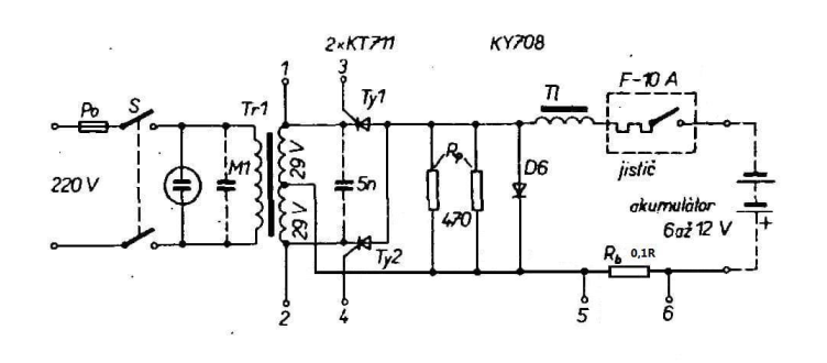

To jsem si myslel taky, že není nezbytná. Nezbytná není, pokud máte uvnitř trafo 300VA a nabíjíte proudem okolo 5A.
Bez tlumivky to bere z trafa takový proudový pecky, že se slabší trafo /už okolo 200VA-20V/ krom většího kraválu výrazně ohřívá vlastními ztrátami. Paradoxně hlavně v primárním vinutí.
Ale jistě se to dá vyložit i tak, že s tlumivkou ty ztráty jen přesunete z trafa do tlumivky samotné :D To je pravda jen do jisté míry. Asi jsem tlumivku nějak trefil /EI32x32, 0,4mm, asi 12mH/, ale síťové trafo je se zapojenou tlumivkou výrazně tišší a chladnější, přitom tlumivka samotná je pak na jádře chladná a jen vinutí je velice vlažné. Obojí zkoušeno při 10A proudu.
Tahle jednoduchost regulace má ale svoje limity a to hlavně v účinnosti.
Všimněte si, že všichni, kdo tuhle nabíječku úspěšně a roky provozují, v ní mají silně, až 3x předimenzované trafo. Dále - jen na dvou 15A tyristorech je při 10A výstupního proudu celková výkonová ztráta okolo 15W, na dvou 20A běžných Si diodách pak o něco málo méně.
Zkoušel jsem použít upravené 200VA trafo ze ZPA Prešov, původní primár pro 220V a převinutý sekundár na 19V a drátem 1,8mm, ale i s tlumivkou toto trafo bylo /při otevřené konstrukci/ při 10A nepříjemně horké.
Část problému padá na vrub tohoto trafa samotného, protože Dubnica, Prešov, Mechanika, Elektrokov i další firmy, které trafa sériově vyráběly, používaly co nejúspornější předpisy, ohledně množství použité mědi i kvality plechů. Liší se to i podle "krizového období", nejhorší to podle mě bylo někdy uprostřed 70. let, kdy se běžně objevoval v trafech, tlumivkách a levnějších motorech smaltovaný hliník.
Který rejžák zase běžně používá, v ojebávkách a už nějakou dobu, že. Kampak se to vracíme? Že do řiti? Vážně? :D
Můžu ještě zkusit trafo "vlastnoručně" navržené, dimenzované i navinuté, ale pak stejně asi narazím na zmíněný limit výkonových ztrát, daný právě tou jednoduchostí regulace i použitými výkonovými prvky.
Něco za něco, jako vždycky.
Rozumný kompromis, myšleno pod 250VA výkonu individuálně vyrobeného trafa, bez aktivního chlazení celého kompletu, nejspíš nebude možný. To vše při uvažovaném zachování dlouhodobé dostupnosti nabíjecího proudu 10A.

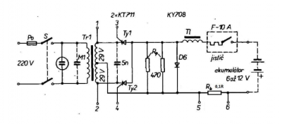

sinclair píše:..."zkratovou" diodu jsem v bastlu nepoužil .... než ten ohavnej bastl rozeberu...
Mě by ještě zajímal vliv diody D6. Já tvrdim, že tam není jen kvůli vyražení jističe při přepólování aku... To by byla umístěná jinde.
#126 Příspěvek od EKKAR »
Přes D6 se uzavírá cesta proudu v momentě uzavření tyristorů - energie nahromaděná v magnetickým poli v jádře tlumivky se tak vybije indukcí do výstupu ... viz "rekuperační dioda".

#127 Příspěvek od Milan_F »
To si přesně myslim - ale proč jí někteří vynechávají. Viz třeba ARA 8/86.

#128 Příspěvek od lesana87 »
Když je ten proud tlumivkou větší než Ih tyristoru, nedovolí mu se zavřít, takže se uzavírá přes tyristor a když klesne pod Ih, uzavře se přes ty dva odpory.
#129 Příspěvek od EKKAR »
Což při celovlnným spínání nemusí vadit, ale při fázovým řízení = pokusu o regulaci to může vést k prodloužení doby otevření tyristoru až přes průchod napětí nulou a do další periody, na začátku který by tyristor už měl zase bejt zavřenej a čekat na zapalovací impuls zpožděnej kvůli regulaci výkonu. Místo toho je tyristor trvale otevřenej a nějaká regulace se nekoná ...
