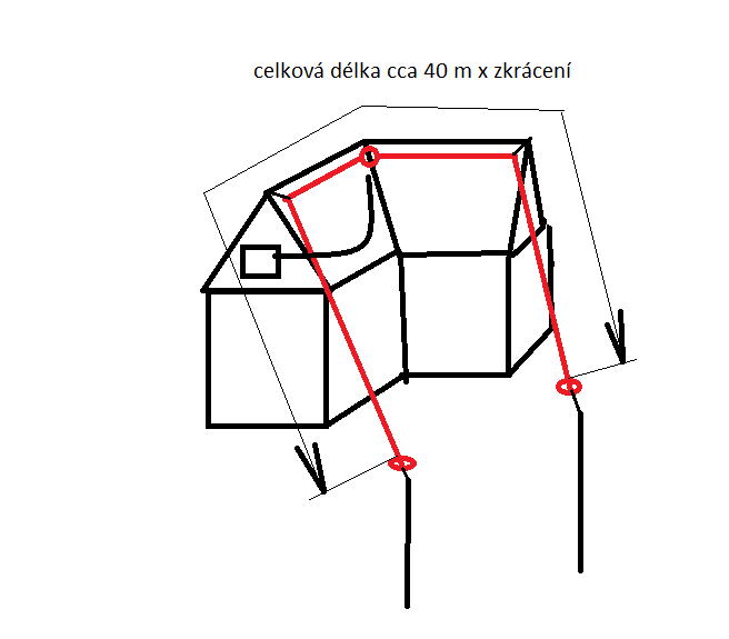

#121 Příspěvek od ok1hga »
. . . a co takhle nějak ??
(19.6 KiB) Staženo 43 x

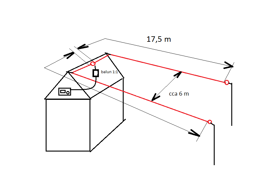

Příspěvky: 12601
#122 Příspěvek od ok1hga »
. . . a nebo další variace
(16.48 KiB) Staženo 69 x

#123 Příspěvek od danhard »
Hlavně těch 20m není půlvlnej dipól pro 80m :) to pro tu verzi od mikrolana.
Ta původní anténa se na 80m chová jako čtvrtvlná, kde jí napájíš na kmitně napětí a kmitna proudu se opírá o seriovou rezonanci té cívky a kapacity toho pahýlu.
Na seriovém odporu této kombinace záleží ztráty v proudové kmitně.
Taky nevím, co tam dělá ten zemnič, který se chová jako vedení, anténa.
Stačí malá protiváha.
