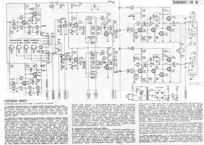

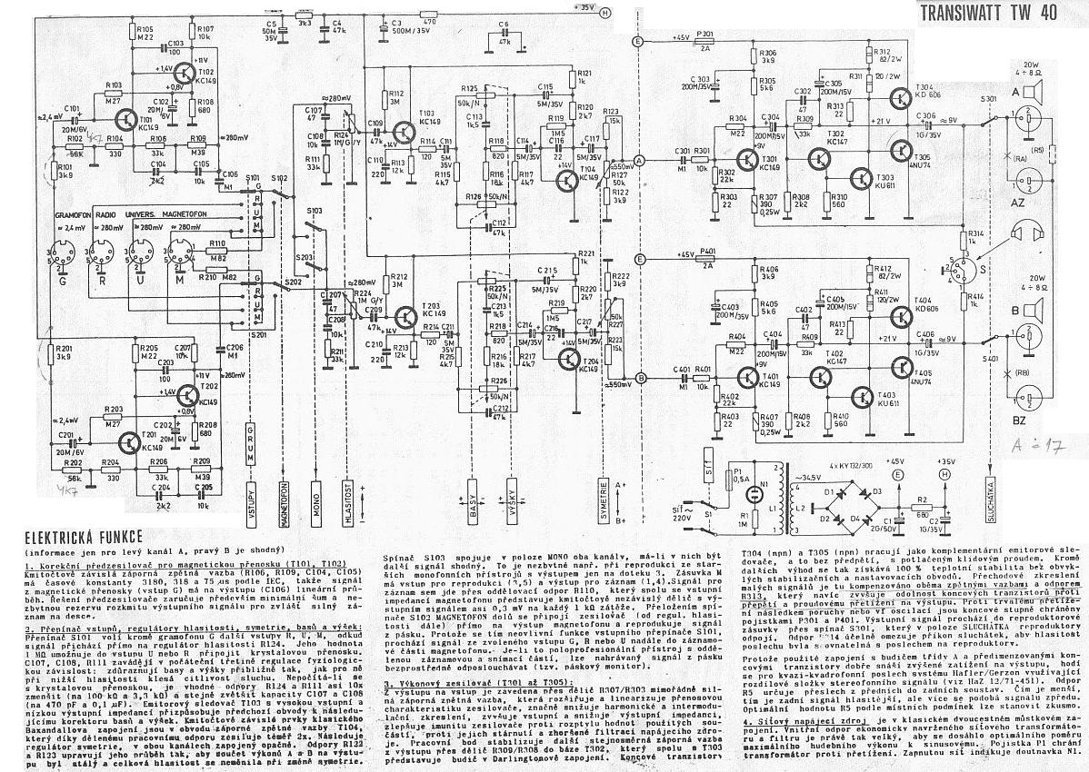

Já jen píšu, že co je na obrázku si můžem akorát domýšlet, když tam není přiřazení ke schematu.

AU/RA Z1 (C)1992, tady něco Jandovi chybělo z materiálu RCA 1969 ?
Dyť i to použití Si/Ge výkoňáku z toho v TW40 Janda převzal.

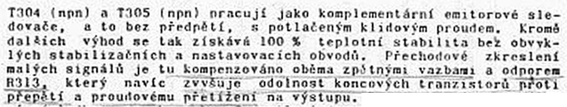

Přidal k tomu akorát odpor R313, který nefunguje a zkreslení i vybuzení NPN zhoršuje.
Povídačku, že budič ve třídě A dává v přechodu výkon na výstup a proto to nemá přechodové zkreslení, což je blbost.
A taky zjednodušil vstup na jeden tranzistor a udělal to tak blbě, že je to háklivé na pumpování reproduktorem, zvláště když tam zkusíš dát větší vstupní vazební kond.

danhard píše:Přidal k tomu akorát odpor R313, který nefunguje a zkreslení i vybuzení NPN zhoršuje.

zatím jsou to od tebe jen samý pindy a ani schéma k dokumentaci toho co tvrdíš jsi sem nedal !!!

Když jsem před léty ten TW40 dělal, taky jsem tam ty R313/413 nedal . . .

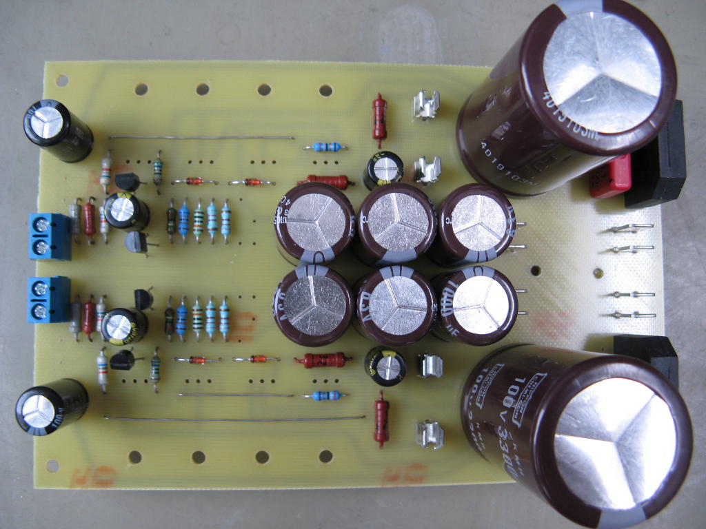

Ještě výkoňáky a chladič...
