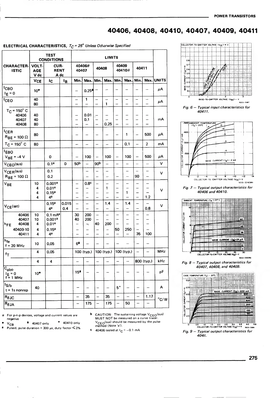

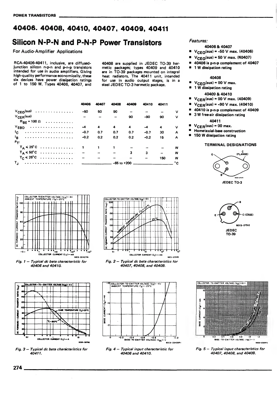

sinclair píše:Nebo v půli 70.let už tady byly nějaký PNP tranzistory okolo 100V/1A/10W, vhodný jako budiče výkoňáků?
Počítám s tím, že ten hybrid od RCA je z tohoto materiálu.
40410 Uce 2V
100mA beta 130
200mA 90
300mA 30
500mA 10
1A 5
přerušení emitoru 2,5A

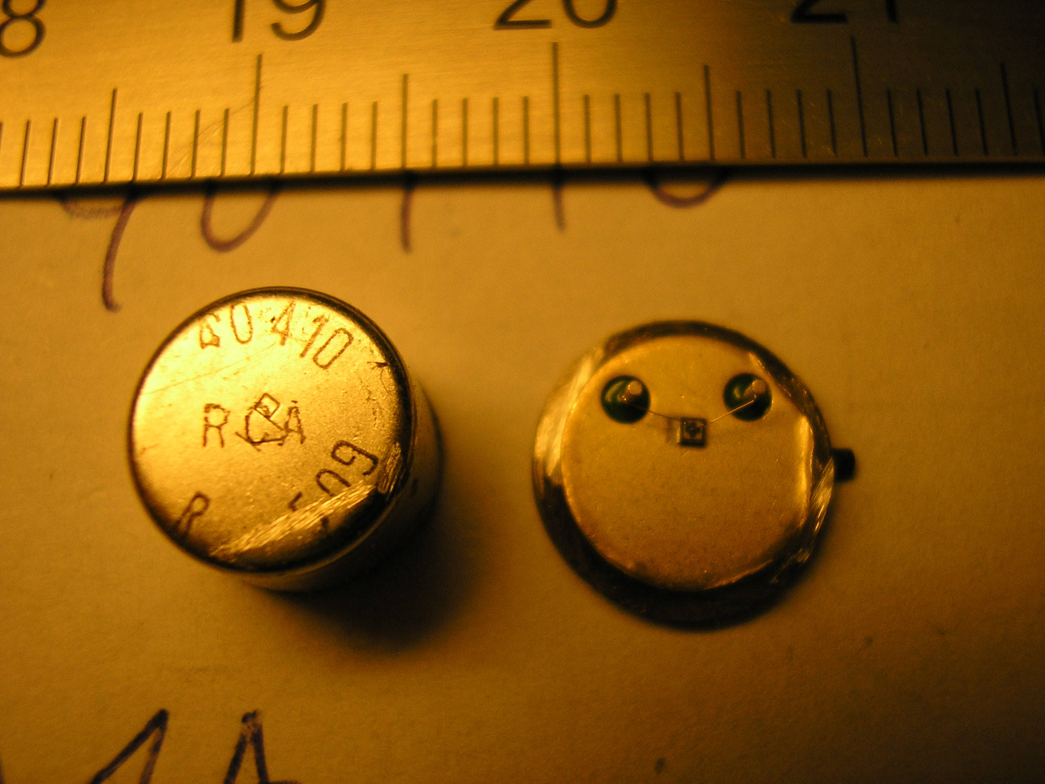

Václave, jestli myslíš ty RCA 40409/40410 a to, jak dopadl jejich test? Když už je řeč o typických budičích TO39, tak si myslím snad jen to, že už i ty prastaré, siemens/philipsácké BC141/BC161 a z nich odvozené další podobné typy, včetně "dnešních" KCY39/KCY40 snad byly v něčem i lepší..
Václave, jak takovéhle tranzistory /pokud teda netestovals čirou náhodou nějaký výmět, anebo fejky/ - mohly úspěšně budit do saturace takový velký krávy, jako byly třeba RCA 40411 ve kvazoších, MJ4502/MJ802, anebo třeba 2N5631/2N6031 a podobný 150-250W hovada ???
Já osobně třeba pokládám MJ4502/MJ802 za jedny z nejlepších výkoňáků pro nf, jaké kdy Motorola stvořila - i včetně parametrů, které ten pár měl o třídu lepší, než konkurenti.
MJ4502/MJ802 byly podle mě nejlepší až do doby, než Motorola začala vyrábět komplementy k 2N3773 /2N6609/ a ještě o maličko později, až se s velkou slávou objevila 250W řada PowerBase, tedy MJ15001-15004.
Když se ale podíváš na Ampzillu, podle mě jednu z nejúspěšnějších, spolehlivých a fakt výkonných konstrukcí, tak tam jsou budiče taky už k posrání, v TO66 a mohly by samy sloužit jako konce :D
Pan profesor Leach sice dělal Superamp původně taky s nějakými TO39, ale hned jak se objevily výkonnější plasťáky, tak udělal revizi a nacpal je tam.
Mmch, Leach Superamp je taky dosti povedená věc, pan profesor evidentně není blbec a ví, co dělá. Škoda jen, že je to tam takhle blbě vyřešený s budicí deskou, s emitorákama a téměř nulovou možností bez složité drátovačky přidat další kaskádu kvůli spolehlivosti do 4R a méně.
Víš, já si právě nemyslím, že by zrovna RCA 40409/40410 byly bůhvíjak posvátný. Jen to holt byla RCA a to byla prostě tenkrát záruka kvality. A stejně v tý době nic lepšího /třeba v TO126 či TO220/ nebylo. Možná i proto měly už z výroby nalisovaný chladiče, co by slušely nějaké 20W TO126..Mám dojem, že o pár let později se už začaly objevovat různý MJE172/MJE182 /aka BD139-140/ a jim podobný, větší typy až do 25W, jakmile se technologicky na 100% zvládlo pouzdření do plastů.
A tyhle chlazením boostovaný TO39 pak logicky upadly v zapomnění.

#132 Příspěvek od danhard »
40409/40410 je RCA, tupče :D
Na chladič je to přibodovaný a ty jsou železný.
A charakteristiky jsou tam namalovaný.

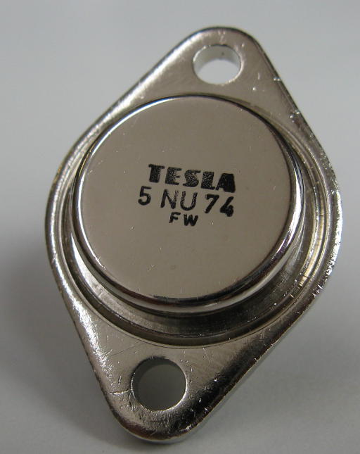

#133 Příspěvek od sinclair »
A pardon, RCA. Už jsem z těch stařešin poněkud zblbnutej.
I přesto, že je mi to mírně proti srsti, tak do sbírkových, originálních "obývákových" skvostů /celkem 3 různé tovární verze TW40 vč. té černé/ dávám místo 4NU74 raději ty 5NU74.
Pokud možno dělané ještě v ČSSR a s klasickým potiskem. Neboť ty kusy, co jsou značené jen velkým fontem nakřivo, modře či černě a bez nápisu Tesla, jsou údajně dělané v Bulharsku a jsou pěkně mizerné. Jak co do parametrů, tak hlavně v povrchovce. Dosedací plocha patky má škrábance jak od brusného kotouče či hrubého pilníku a emitor s bází se příšerně špatně pájí i s Crystalem 505.
Myslím, že s ohledem na tu tehdejší dobu se to i smělo /zaměnit levnější 4NU74 za dražší 5NU74/. Těch 20W to dalo opravdu vždycky.
4NU74 tam byla /zásada pana Jandy/ stejně jenom kvůli ceně - byla tuším v I. jakosti o víc, než pajcku levnější.
A běžné 5NU74 i po tolika letech opravdu mají betu jak kráva, při 4A běžně těch 80-100.
Za mnohem větší prohřešek považuju třeba použití nějakého AD143 Ates namísto 4-5NU74.
Chodí to s ním sice naprosto perfektně, AD143 se jako doprodejní ND do nějakého polského autorádia prodával za 10,-Kčs na Moravské 98 - ale prostě tam historicky nemá co dělat a basta :D
Vysoká beta 5NU74 mi výborně sedí k selektovaným KD606 s betou i 120 při stejném proudu, nebo napěťově podměrečným KD607, taky s vysokou betou.
To mi pak umožní nenápadně vyměnit TR636 82/120R-2W za TR636 120/150R a i přes vyvrtaný chladicí díry to přestane do černa pálit desku.
Instalovat 4W odpory místo 2W už je sviňárna. Co ještě tak snesu, je výměna drátových TR636/TR506 za MOX TR224. Moc viditelný to není, protože TR506 a TR224 mají úplně stejnou vizáž i tělísko.
A ostatně MOX odpory bez indukčnosti jsou na tomto místě asi i lepší.

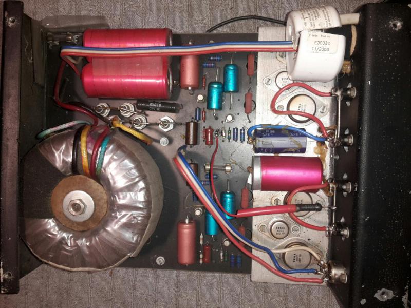

#134 Příspěvek od mi-ro »

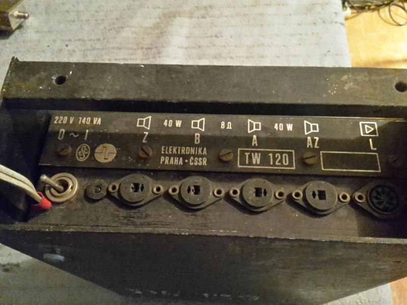

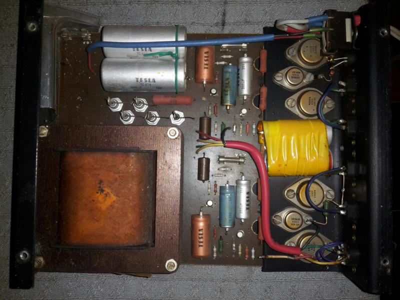

Asi to není k ničemu ale toto jsou dvě moje sbírkové TW120. Dává do 8 Ohmů při 1kHz 22V na kanál při začátku (souměrné) limitace.
..to bude jen ňákej odpůrek
