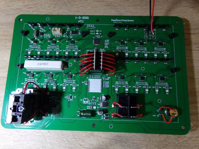

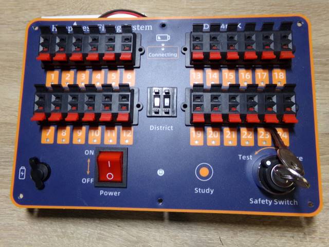

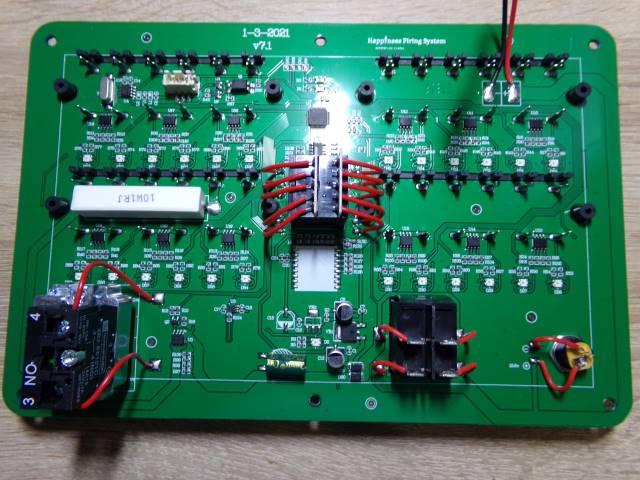

Ten malej seqencer nemám, ale tady jsou fotky toho programovatelnýho, tedy odpalovacího modulu( ne MASTER)
Číňan použil DPS zároveň jako čelní panel. Nepodařilo se mi přečíst, co tam je za koncový spínací prvky. Jsou to nějaký dvojitý, ale podle velikosti pouzdra bych to neviděl na delší proudový zatížení. I Číňan má impulz 100mS.
Červeno černej drát je napájecí napětí 3x LI-ON18650. Ten 3 pinovej konektor je pro vstup od MASTERA (dva dráty) a jeden je anténní vstup ( má to možnost i bezdrátovýho ovládání, ale jenom manuálně, né programově).
Nemám možnost to lépe nafotit.

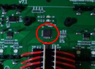

Co je tohle za brouka?
scorpions-cz
Příspěvky: 2004
Registrován: 19 bře 2011, 00:00
Bydliště: Jižní Čechy Dačicko
#131 Příspěvek od scorpions-cz »
STC
8G2K32S4
361-LQFP 48
Mahoney
Příspěvky: 759
Registrován: 26 říj 2019, 00:00
#132 Příspěvek od Mahoney »
Takže tohle je podle všeho čínský klon MCU s jádrem x51 (jednocyklový 8051), má to ISP, USB, ADC a další zkratky…
