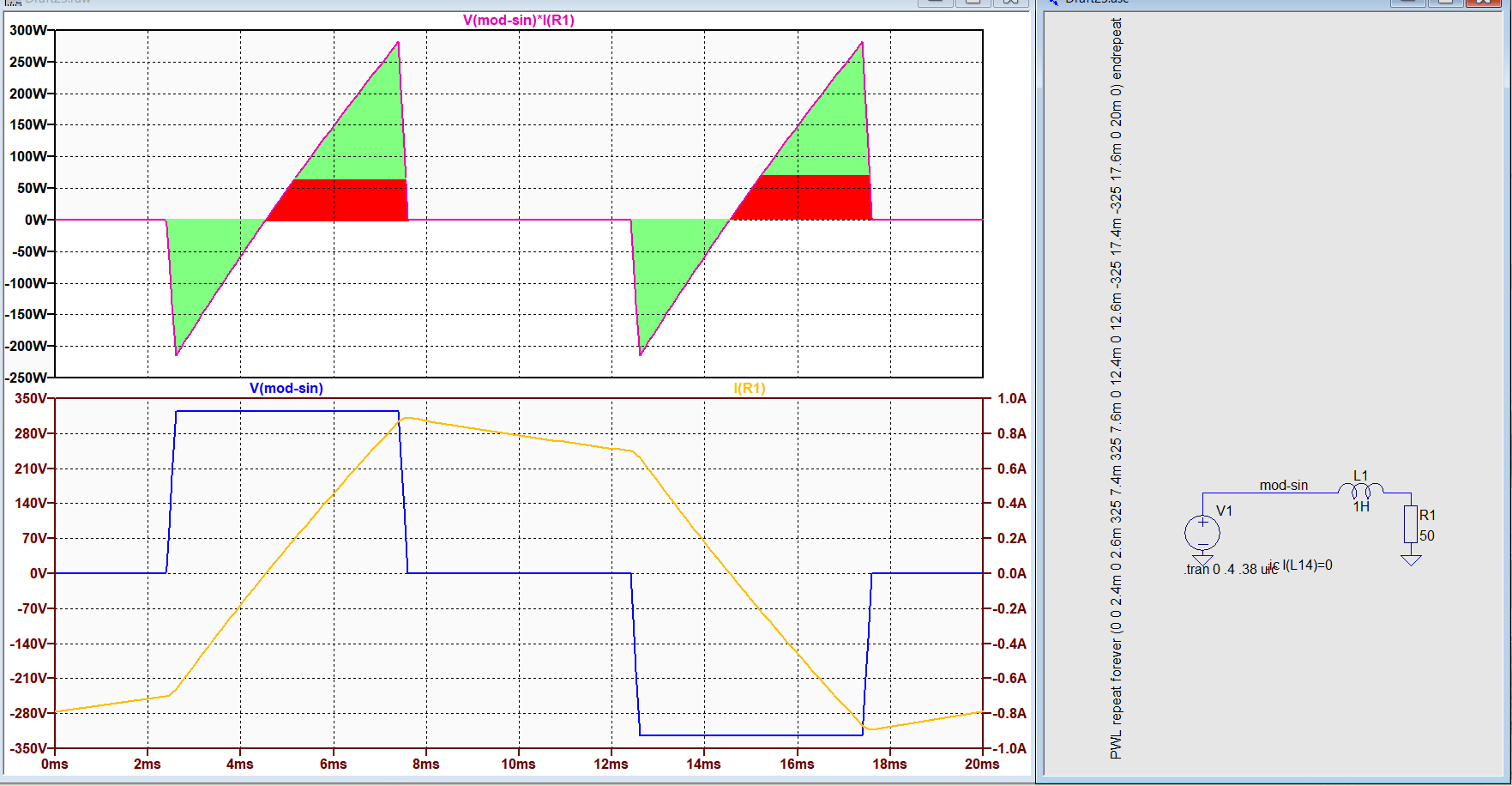

Někteří přátelé tu mají na očích sínusové klapky, a ty jim omezují rozhled. Dole máte obvod se zdrojem modifikovaného sínusu a L-R zátěž. Na křivce okamžitého výkonu jsou zelené oblasti s identickou plochou, jednou zápornou, druhou kladnou. Zelená práce se chvíli dodává a chvíli se zas vraci, celková zelená práce je nulová a odpovídající střední výkon jednoho směru jalový. Červená plocha je spotřebovaná práce a střední výkon činný. Střední hodnoty se pochopitelně přepočítávají na celou periodu.
Úloha: kolik je tam VA a kolik W?
Pokud jsi "těmi s klapkami" myslel mne, tak se vlamuješ do otevřených dveří. Jen poznámka - napsal jsi "...celková zelená práce je nulová a odpovídající střední výkon jednoho směru jalový."
Střední výkon se počítá z obou směrů, ne? Nebo jsi měl na mysli nějaký jiný "směr"?
