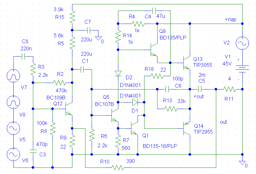

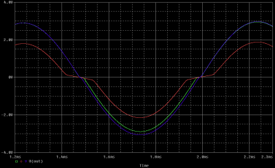

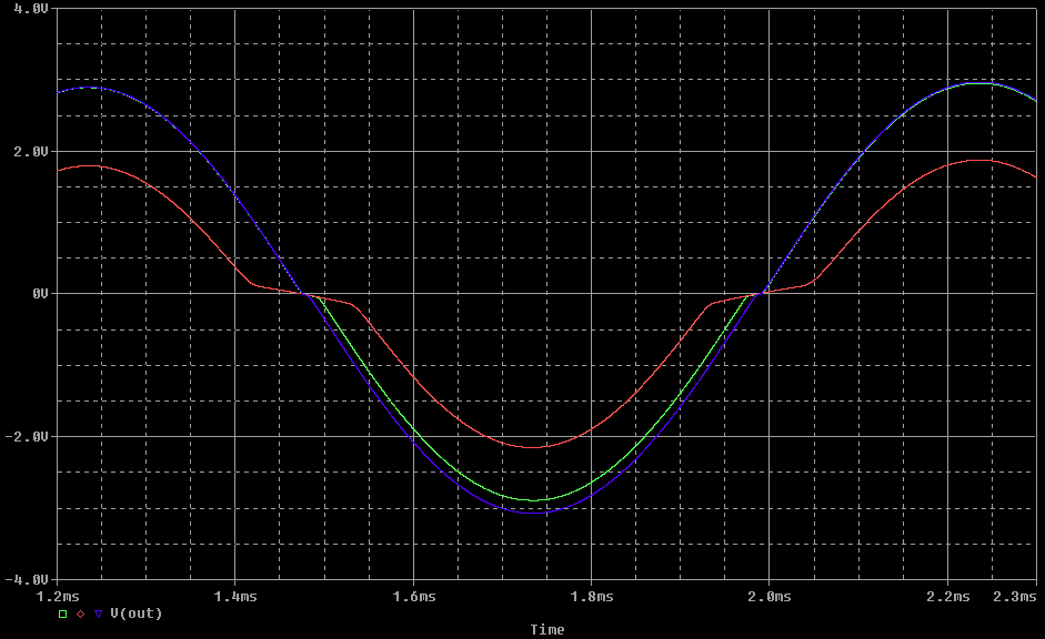

TW40
Vliv odporu R313 a případné Si diody zařazené mezi báze koncových tranzistorů (předpětí cca 0,8V).
Aby bylo vidět na výstupu něco pouhým okem na osciloskopu, tak je vyřazena celková zpětná vazba, zvýšení zesílení cca 30dB, vstupní napětí 5mV/1kHz, zesílení cca 600x.
červená - původní zapojení s odporem R313 22R, který měl údajně zlepšovat přechodové zkreslení
zelená - bez odporu R313
modrá - vložení Si diody mezi báze koncových tranzistorů, zmenšení pásma zavření konců z cca 1,2V na 0,4V, stále jistá třída B.
Odpovídající zkreslení cca 15%, 3% a 1%, po zavedení celkové zpětné vazby se to 30x zlepší a na osciloskopu to vidět není.
Sluchem se rozpozná přechodové zkreslení cca v desetinách procenta, rozdíl byl slyšitelný na výškovém reproduktoru.

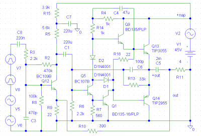

Navržená modifikace TW40 s lepšími vlastnostmi.
V r.73 tam byl PNP budič KF517 a bylo to trochu jinak.

S tím proudovým zdrojem, to se mě líbí.

#148 Příspěvek od danhard »
sinclair píše:Strč si svoje umělecký modifikace někam. Nikdo o ně nestojí.
U tebe to chápu, jdeš ve šlápějích svého učitele, AURA 7 taky neudělala za 30 let žádný pokrok :)
Asi jsi nepochopil, že s konkrétními tranzistory a beze změny zapojení to jinak vyladit nejde :roll:
Všechny moje modifikace nemají problémy s buzením, ani s přechodovým zkreslením a jsou postaveny z hnoje, který byl zrovna dostupný.
mikrolan: proudový zdroj je modulovaný, budící proud může být až 1,8x klidový.
V TW40 jsem ho měl dolepený místo jednoho budícího odporu a bootstrapovaný. Na KF517 byly asi jen 3V a 100mA v klidu, 180mA max.
Ale stejně jsem pak použil úplně jinou konfiguraci.
Ale protože o ně nikdo nestojí, tak máte smůlu, bude tu jen další kritika :D

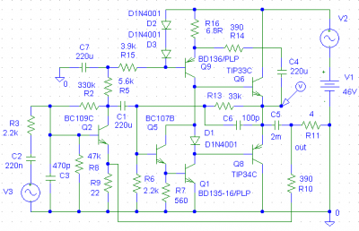

#149 Příspěvek od danhard »
Snad je pro mikrolana TW40 s diskrétním NPN darlingtonem, druhá KU611.
Odběr v klidu 45mA, s hnojem beta 50 to chodilo do 2R na plný rozkmit napájení.
O řád nižší přechodové zkreslení, vyšší 2. harmonická, ale to se líbilo :)
