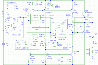

A použití modulovaného zdroje proudu třeba tady, všechno má zkreslení pod -120dB.

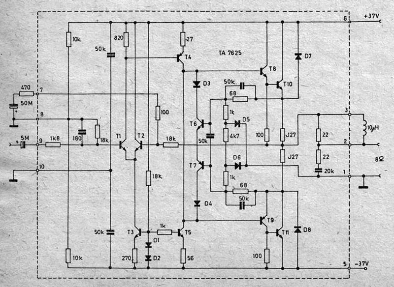

A co se týče "Tvého" schema, tak až na můj zásah jsi se zabýval vlivem tohoto "zdroje proudu" na zkreslení a upravil si symetrii differáku :roll: Do té doby jsi to měl samolibě dokonalé :lol:
Jakou výhodu má stejný proud VAS a differáku ?
U výkonového zesilovače se optimalizuje také výkonové zesílení a proudy jednotlivých stupňů se postupně navyšují.
Učebnicově je to už u 50 let starých zapojení.
http://www.swtpc.com/mholley/PopularEle ... 0_pg32.jpg
