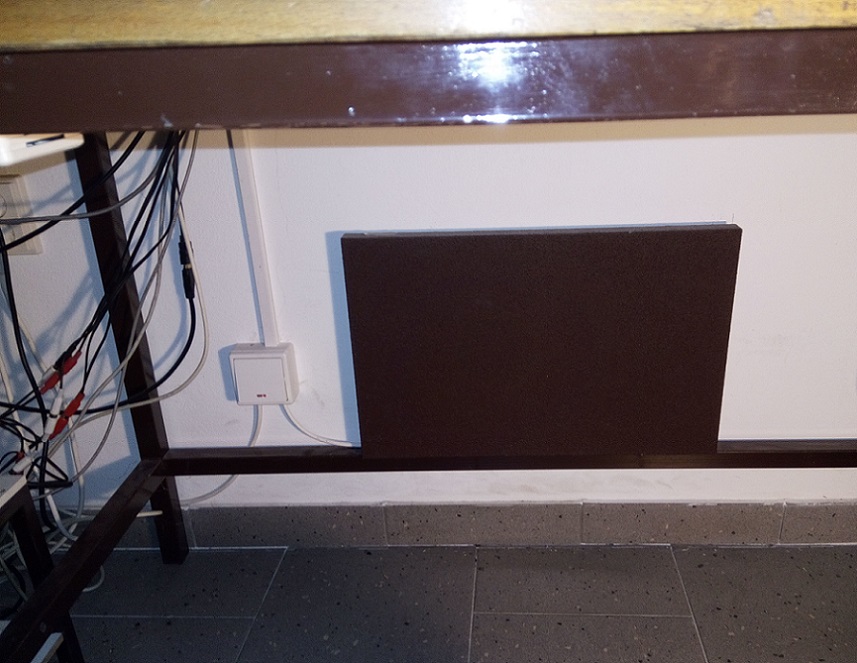

No Fénix má mechanický odolnou topnou podložku třeba pro maníky, co stojí u ponku a zebou je nohy. Ale je to černá guma, s tím by tě žena asi vyhnala.
Víš co jsem ale u jednoho penzisty dělal? Pod stolek mu osadil svisle hnědej Ecosun 100K. Je to sálavej panel do kostelních lavic, montuje se svisle a hřeje klečícím veřícím na nohy. Děda, když mu je zima, si sundá důchodky a opře se chodidlama o panel. Taky ho mám pod stolem v dílně a hřeje na nohy.
