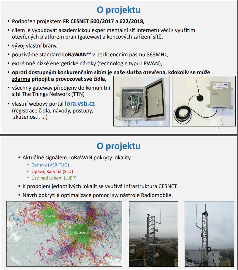

Tak to se divím, že to nemáš už vyzkoušené a přešlapuješ na místě, když máš takovou obavu. Z jednoduchého Raspberry Pi jde taková brána vytvořit a existují i návody v češtině viz. odkaz a určitě mnoho jiných na NETu. Dávno bys měl jasno.

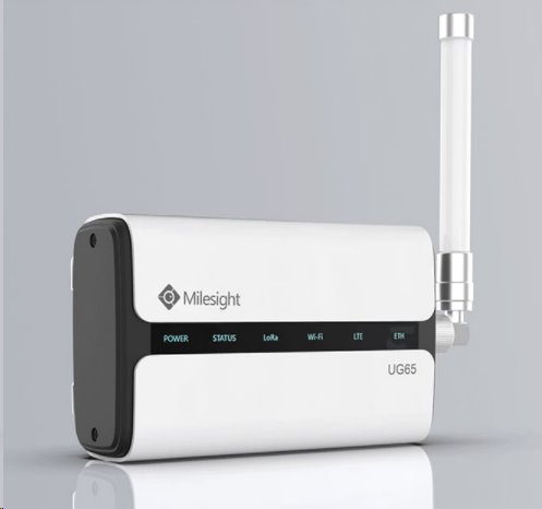

Ale pokud se rozhodnu něco tvořit, tak tam bude něco odzkoušenýho a profi.
třeba toto:

Jenže z nasazení tohohle máš strach, že se ti na to někdo připojí a proto jsi to doteď nekoupil.
https://cs.wikipedia.org/wiki/LoRaWAN
Data vyslaná koncovými zařízeními jsou přijímána vícenásobnými branami, ty předávají datové pakety centralizovanému síťovému serveru. Síťový server filtruje duplicitní pakety, provádí kontroly zabezpečení a spravuje síť. Data jsou poté předávána na aplikační servery.
Klidně by to mohlo být tak, že když na sídlišti zřídíš jeden LoRaWAN přijímač/vysílač, který bude sbírat data ze snímačů, tak by se díky jeho poloze (např. na střeše) a anténě sám mohl spojit z jinou bránou a ty bys do něj nepotřeboval datovou SIMKu.
Kdyby to tak bylo, tak bys konečně mlaskal blahem a nehrál by sis na sobce, který se chce připojit do otevřené sítě.
