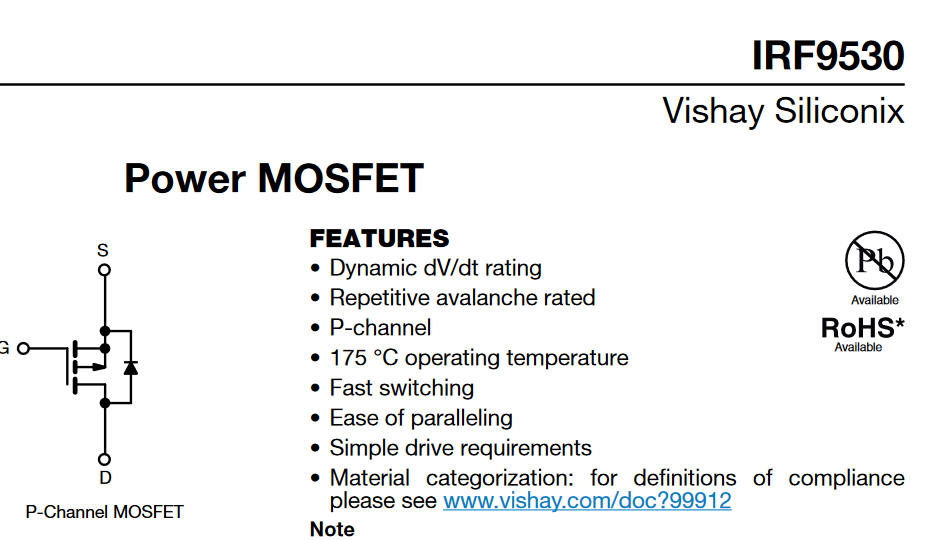

Obrázek

termit256 píše:divné zapojení
Když odhlédnu od toho, jakou divnou značku má tvůj program pro MOSFET, tak tohle zapojení přece nemůže fungovat. Přesněji umožní rozsvítit jen jednu z LED - viz simulátor: https://tinyurl.com/ya5agw9s
Oprava, on je to P-MOSFET...
https://tinyurl.com/y82qe35k
Ještě jednou edit - kdyby tam byl jeden P a druhý N, tak by to i mohlo fungovat: https://tinyurl.com/y9gr24mu

Příspěvky: 10029
#23 Příspěvek od termit256 »
JoDiK píše:
termit256 píše:...Ještě jednou edit - kdyby tam byl jeden P a druhý N, tak by to i mohlo fungovat: https://tinyurl.com/y9gr24mu
Jo, je tam chyba. To neni moje schema, vygooglil jsem to na internetu a moc nad tim nepremyslel, kdyz jsem to sem hodil.
