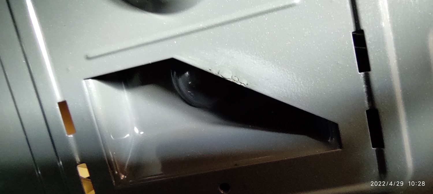

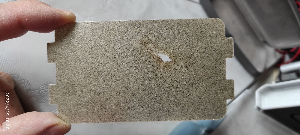

Že by to číňan pro MORA přehnal s tím překrytím ve vlnovodu - je to běžný že ten krycí roh v tom obdélníku je tak velký? Je to opálený místo taky "mastný" nebo je to jen spálená barva tý kastle?

@zaky Bys neveril co jsou obcas lidi za prasata... reklamuji mwt v zaruce ze jiskri huci a smrdi. podivas se dovnitr a jsi jasny. lehce te natahne na bliti ...

Nakonec kdyby jsi se podíval za provozu skrz dvířka ještě se zašpiněnou slídou , tak by jsi ty výboje a zahoření viděl . 9 z 10ti vyhozených MW jsou z tohoto důvodu ...

Mi to stacilo videt jen jednou ten oblouk...

rayx píše: Je to opálený místo taky "mastný" nebo je to jen spálená barva tý kastle?
Dnes jsem se opět k tomu dostal. Za tou krycí slídovou destičkou jsem zjistil také mastnotu, prostě ten plech byl mastný a samozřejmě i to spálené místo. Vzal jsem na mycí houbku kapku jaru a celý vnitřek jsem pořádně vytřel, odmastil a pak dosucha vytřel, vysušil. To spálené místo jsem očistil zubním kartáčkem s trochou tekutého prášku Cif. Slídovou destičku jsem vydrhnul také zubním kartáčkem s kapkou Jar-u a s tím Cif-em. V místě kde byla spálená zůstala díra takže se bude muset koupit nová.

Ona ta slida jakmile tu mastnotu nasaje tak je prakticky na odpis a nicim to z toho nedostanes, je to vzdy na vymenu...
