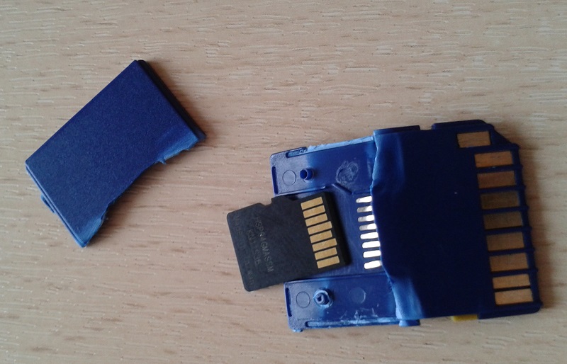

Kdysi mě zlobily SD karty od firmy Emgeton. SD karty prodával pod názvem Flexaret. Jednu jsem vyhodil a druhou jsem zlomil. A pak jsem litoval toho, že jsem nezlomil ještě tu první - vypadla z ní totiž obyčejná uSD karta, která byla funkční. Ten zbytek bylo něco jako redukce, akorát se karta bez rozlomení nedala vytáhnout. Závada byla nejspíš v tom pouzdře, kdy asi blbl nějaký kontakt

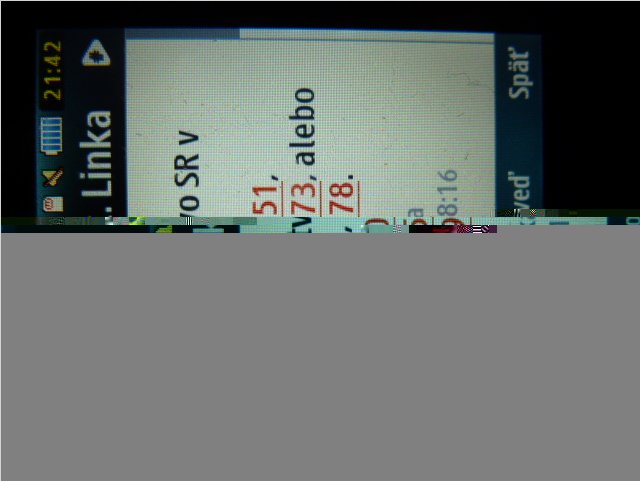

Celý? Já mám takovýto výsledek…
#19 Příspěvek od ZdenekHQ »
Taky to tak mám, ale nevím, co je tam v originále. Nejspíš ho opravdu kus chybí.

Hentú polovicu zobrazí každý prehliadač, či už obrázkov, alebo internetu. Výzva ale bola nájsť program, ktorý to opraví aby sa zobrazil celý obrázok. Dáta tam sú, a čo som skúšal jeden online program, tak ten to zobrazil celé, akurát spodná časť bola posunutá do strany a mala iné farby. Vraj by to mal vedieť opraviť aj Photoshop, ktorý ale ja nemám.

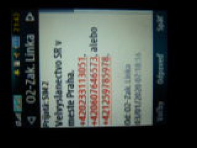

Originál by měl vypadat nějak takto, ovšem tohle je náhled v menším rozlišení z veřejné webové služby

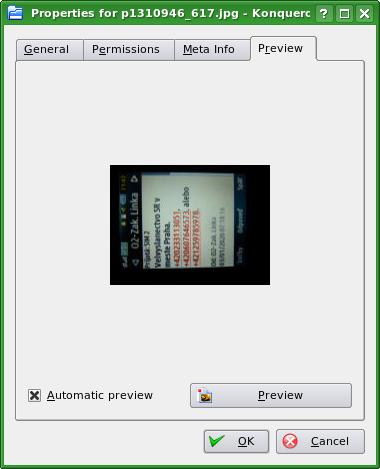

Na tento náhľad netreba webovú službu, je to podvod. Stačí si stiahnutý obrázok uložiť do zložky a dať zobraziť ako miniatúry (alebo náhľady). Každý JPG má v sebe uloženú aj miniatúru, ktorá ostala v poriadku.
PhotoRec nieje na zmazanú kartu? Oddeľuje dáta poskladané na kope na jednotlivé súbory. Tu ale súbor máme, iba má pár bajtov poškodených, a dekompresná rutina na tom zhavaruje.
Příspěvky: 37414
#23 Příspěvek od rnbw »
Kazdy JPG neobsahuje nahlad, ale subory z fotakov ano.
PotPalo
Příspěvky: 6018
Bydliště: BA
#24 Příspěvek od PotPalo »
Tak teda každý JPG z foťáku. :D
Příspěvky: 37414
#25 Příspěvek od rnbw »
PhotoRec hlada subory na mediu aj ked je filesystem zniceny. To je vsetko, nic neopravi.

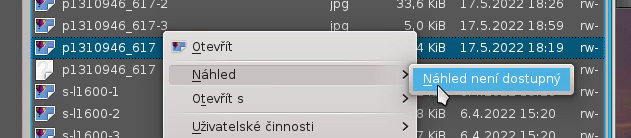

#26 Příspěvek od Mahoney »
Asi takhle…
Příspěvky: 37414
#27 Příspěvek od rnbw »
Alebo takto.

To mám za to, že se snažím pomoci :?
Neřešíme přeci náhled, ne? Mě náhled nešel, tak jsem si ho zobrazil pomocí webové služby a ještě jsem na to radši upozornil, ale jeho problém to neřeší, nemusíme se tu dohadovat o náhledu.
Ještě jsem na to pouštěl JPEG Repair Shop, ten ale spadne. Jestli si nezkusí vyčíst image karty za změněných podmínek (podchlazení/undervoltage) tak má asi smůlu, nebo jste to někdo nějak zobrazil celé?

Skúšal som hľadať chybný bajt manuálne v Hex editore, ale po pol hodine som to vzdal. Je to príliš zdlhavé a na nervy. Chcelo by to nejaký nástroj, aby som hneď videl, aká zmena v kóde sposobuje akú zmenu v obraze.

Přiznávám, že konkrétně P1310946.JPG u mě také způsobuje spadnutí JPEG Repair Shop.
Pomohlo až když jsem v IrfanView 4.40 použil funkci Options > JPEG Lossless Crop.
Taky je vidět, že ta dochovaná část obsahuje víc než jen jednu chybu.
Těch poškozených bloků 8x16 pixelů je tam asi dvacet...
