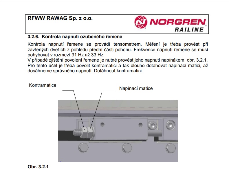

V návodu píšou o nějakým speciálním měřícím přístroji "tensometr"

Artaban001:
no, tensometr je zde prostě obecné označení pro měřič napnutí a z uváděných jednotek vyplývá, že se jedná o měřič "rezonanční".

Měření napnutí řemenu frekvencí jsem už zažil, servisák brnkal na řemen a aplikace v telefonu ukazovala frekvenci - u nás to byly převody na X a Y osy CNC mašiny a frekvence byla někde okolo 100Hz, takže se dala změřit i nějakou freeware aplikací a nemuseli jsme řešit speciální příslušenství (které bylo na baterie, které byly zrovna vybité).

Takže závěr je takový, že se tento systém nejspíš běžně používá - dokonce jsem nakonec někde našel přímo k tomu určený měřidlo s IR optickou sondou. Bohužel ale jeho cena byla skryta.
když umí mobil obsluhovat HF s elektretovým mikrofonem, tak by čistě teoreticky šla ubastlit nějaká reflexní sonda, co by šla strčit do jACKu běžného smartfonu...?

Kdyby sis přečetl všechny příspěvky pořádně, tak víš, že třeba Samsung Galaxy A52 tu uvedenou frekvenci (31 až 33 Hz) nedává...
