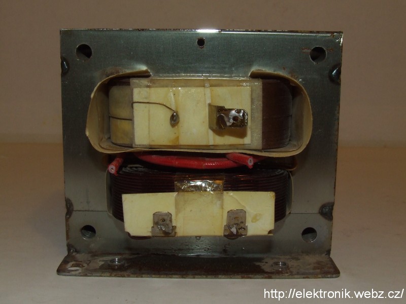

V příloze máš fotku většinou používaného transformátoru.
Spodní vinutí je vstup a vedou do něj dva vodiče. Ty dva vodiče od něj odpoj a na ty dráty připoj tu žárovku - tím bude trafo odpojeno a můžeš relatívně bezpečně hledat závady v ovládání. Je to strana 230V. Zbytek transformátoru je strana 2.5KV a ta se měří pasívně - bez připojení mikrovlnky k síti (ohmicky, případně megmetem)
Pokud Ti do trafa jde proud - žárovka svítí, nebo je slyšet hučení trafa, a ty dva fastony na magnetronu mají spolu "skoro" zkrat, změř ještě VN diodu pomocí megmetu a nebo aspoň nějakého zdroje 12V a nějaké LED diody na 12V Dioda musí v jedné polaritě vést, v druhý ne. Prahový napětí je cca 9V, diodovým testem multimetru ji neotevřeš - proto těch 12V, nebo bateriový měřič izolace (megmet) 1000V.

Jak to celé dopadlo? Až jsem došel dle návodu k trafu, zjistil jsem po demontáži, že je na skryté části mezi plechy uprostřed jakoby štrejchnutá více elektrodou na sváření s dírkou cca 3mm uprostřed-probité trafo ,jako po zásahu pancéřovkou. Zkusil jsem tam dát trafo z jiné mikrovlnky, ale odradilo mě to, že mi na magnetron nedosáhly ty silné dráty. Jiné trafo jsem neměl a bál jsem se , že mě to při nějakém jiném prodloužení něco provede. Takže jasné pro S D, kde už nenávratně odpočívá.

Jo, to znám. Na Whirlpoolce to samé. Na primárním vinutí černá dírka o průměru cca 2 mm a konec. Nakonec jsem dal o něco menší trafo a jedeme dál. Jen se o pár vteřin prodloužil čas oproti původnímu.
