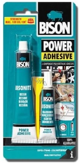

Než penu, tak to potom rovno Bison Power adhesive - dvojzložkové polyuretánové lepidlo pre extrémne pevné spoje 65 ml. Je rovnako lepivé ako tá pena, na prstoch lepí a nejde mydlom umyť, takže rovnaká starosť ako s penou. :D Výhoda lepidla je že samo od seba nezaschne, mám jedno ešte staršej výroby snáď 10 rokov a stále je dobré. To sa o pene nedá povedať, tej je za pár rokov koniec či sa používa alebo nie.

Ta pena mne nenapadla, prilezitostne vyzkousim. Je fakt, ze lepiva je opravdu hodne.
