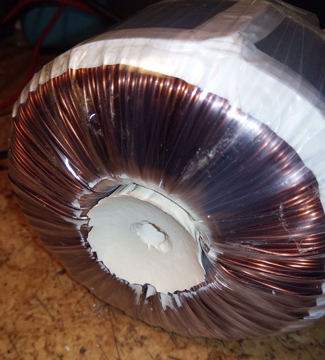

Mikras píše:Ahoj, a co zkusit starý trik s přimotáním pár (desítek) závitů a zapojit je do série s primárem?
Na primáru to vidím dost bídně, jak to chceš zaizolovat když nejde na toroid namotat páska? Sekundár bude lepší ale nemám tak tlustej drát, na 8A vychází průměr cca 2 mm. Možná by to šlo z více slabších paralelně, mám tady průměr 0,85, tři by na vrchu trafa asi stačily.

Ano, drát je na vrchu trafa dobře chlazený a o něco větší úbytek napětí po zahřátí drátu se na tak malém odporu neprojeví. Tři dráty průměru 0,85mm odpovídají zhruba jednomu o průměru 1,5mm. Což je sice už trochu větší proudová hustota ale neřešil bych to.

Vidím to stejně jako EL34. Na primer bych rozhodně nepřimotával, podmagnetuješ trafo, ono "změkne". Jestli to má honit nějaké HIFI, tak to už vůbec ne.

Trafo změkne, ale ne "podmagnetováním", ale zvýšením vnitřní impedance přidáním dalších závitů. Trafo změkne v každém případě, ať už se přidává na primár či na sekundár.
Čím volnější bude přídavné vinutí, tím větší odpor(zbytečná délka závitů) a mizernější vazba (větší rozptylová indukčnost). Ale odečtení 2V ze 40V zhorší parametry nevýznamně.
Výhodnější po elektrické stránce by bylo nalezení správného závitu a zkrácení vinutí. Trafo by naopak "ztvrdlo". Ale je to nevratný mechanický zásah.

Zkus to teplotou. Trafu se treba pri 150C nic nestane, ale plast by uz mohl dost zmeknout na to aby sel vyloupat. Vyzkousej to na vydlabanem kousku ze stredu, co to pri zvysene tepote (a jake) dela.

To se bojím, horní vrstva není relativně teplotně odolná textilní páska ale průhledná izolační páska neznámého složení, (asi polyester) která nejspíš snese míň než ta blemca.

Domotal bych primár , vždyť ta páska nemusí být vcelku . Nesmysly změkčení trafa nechci zmiňovat . Jo kdyby šlo o rozptylové ......

Už jsem to tu jednou psal, jak ten primár na stávajícím sekundáru spolehlivě zaizoluješ když je střed toroidu zcela zablemtamej? :roll:

Nestraš, trafo 3V odmotaný, mezizáviťák není, baští stále 1,3W v klidu.
Je to motaný 3 x průměr 1 mm, takže to napichování by mohlo dopadnout všeljak.
Akorát zrovna přemejšlím, čím ho znova obandážovat, původní průhledná páska je dost pomuchlaná. Co nějaká textilí páska nebo stuha z galantérky, asi lněná, ta drží s teplotou.

Ta průhledná páska je Hostafan.
