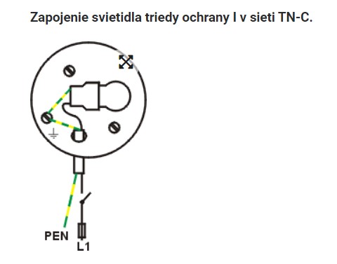

#20 Příspěvek od kutilmil »
Otázka bola či prepojiť N na obal. Správna odpoveď je že prepojiť.

#22 Příspěvek od kutilmil »
Mihale nesúhlasím. Za prvé v sieti TN-C nie je vodič N.
Za druhé: Prepoj 10mm je blbosť Norma hovorí že prechod zo siete TN-C na siet TN-S sa môže realizovať len na priereze nie menšom ako 10mm. Toto je ale inakší prípad. Tu nemeníš sieť.....

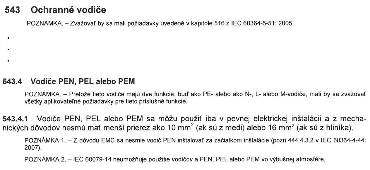

mihal
Příspěvky: 1844
Bydliště: Zilina
#23 Příspěvek od mihal »
No ja tvrdím že N (ak je to TNS) na obal nesmie, PEN (aj je to TNC) áno. Zároveň podľa STN 33 2000-5-54 ak dopĺňaš PEN tak min.10mm2. Mrkni na to znenie, tam sa nehovorí o prechode sústav ale o požiadavkách na min.prierez ochranných vodičov, čo PEN je.
