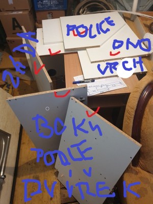

Zloženie linky,obrazky z vnútra.

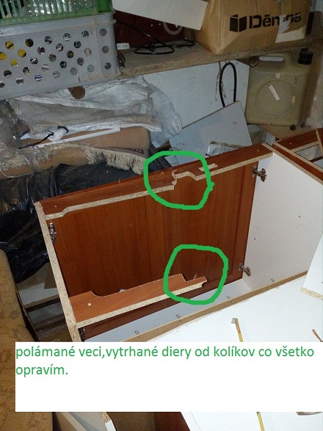

vasekpetr1 píše:Fotek kuchyně Nika je na netu plná ... Shodou okolností jsem měl tuto linku na paneláku a složit to šlo v pohodě i bez návodů. Pravda, neměl jsem kuchyni do L ...
To ano,obycajna ,rovna je jednoducho skladat,ale moja do L tam nieje.Ja potrebujem to vidiet z vnutra.Nie je to do ""L" ani robene jednoduchym sposobom.Robil som spustu nabytku z takychto dosiek,ale toto fakt neviem ako je to poskladane,vypada z nutra .

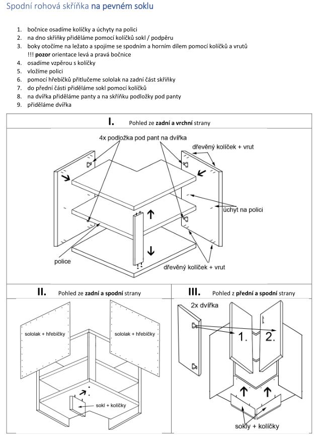

http://download.brwcz.cz/Mont%c3%a1%c5% ... %c3%a1vody
Možná NKGNWU-60/72?
http://download.brwcz.cz/Mont%c3%a1%c5% ... 060-72.pdf

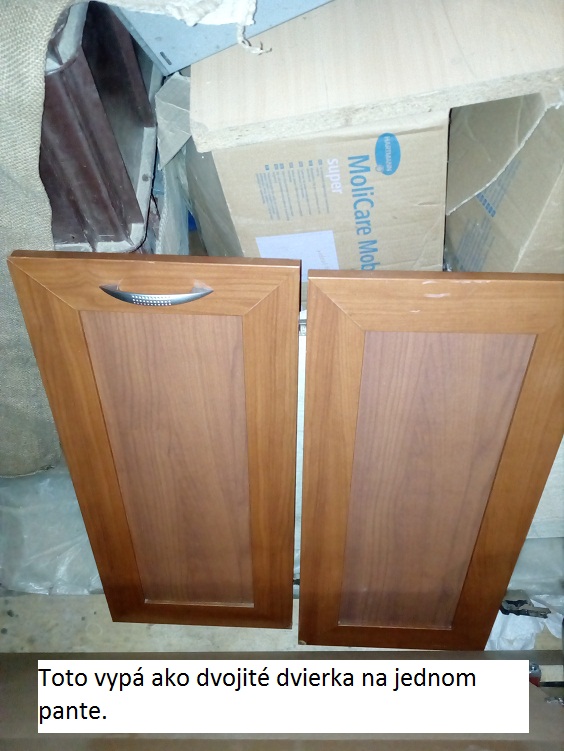

http://download.brwcz.cz/Mont%c3%a1%c5% ... 060-72.pdf[/quote]
