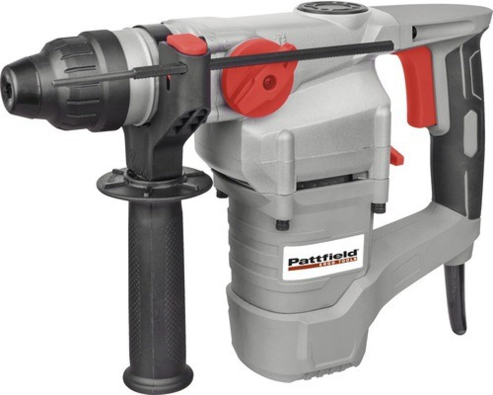

EKKAR píše:Koupil jsem si místo toho "za litr" v OBI příklepový vrtací kladivo s SDS systémem upínání, příklep tam je pístovej = pneumatickej
Něco takovýho?
https://www.hornbach.cz/p/vrtaci-kladiv ... w/6569724/
Asi taky udělá dost práce. Za ty peníze proč ne. Pokud je zrovna skladem.
Postrádal bych tam snadno vyměnitenou SDS hlavičku a nejspíš to nemá regulaci rychlosti, ve spoušti bude asi jenom spínač. Vrtání může být nepohodlné.
Je to skoro přesně tohle: https://www.obi.cz/vrtaci-kladiva/lux-v ... /p/1000298, přeci jen už je to pár let a výrobce poněkud inovoval, takže nějaká odchylka tvaru/barvy bude. Rozhodně to vyjde levnějc než si 2x do roka jít podobnou věc půjčit do půjčovny. Navíc já ji trefil v akci, kdy fakt byla za nějakejch 1100,- českejch. Profík co vrtá denně 10 průstřelů skrz zdi a stropy o ni samozřejmě ani nezavadí pohledem. MNĚ NA MOJE POTŘEBY ALE BOHATĚ STAČÍ.Hydrawerk píše:EKKAR píše:Koupil jsem si místo toho "za litr" v OBI příklepový vrtací kladivo s SDS systémem upínání, příklep tam je pístovej = pneumatickej

Normálně nejsem příznivcem levnýho nářadí a rád mám v ruce kvalitu, ale existují situace, kdy se krám prostě vyplatí.
Rozměry a hmotnost (netto)
Hmotnost: 6,7 kg
Energie úderu: 4 J
Asi to udělá dost práce. Snad nerupne hlavička. Bál bych se těch 6,7kg. Za ty peníze proč né. Beztak se to dá vrátit do 14 dnů. A hlavně si to můžete koupit hned a né čekat na akci v Lidlu.
https://www.hornbach.cz/p/vrtaci-kladiv ... /10392439/
Asi taky
https://www.hornbach.cz/p/vrtaci-kladiv ... /10567078/
Před zakoupením vyzkoušejte na prodejně!
