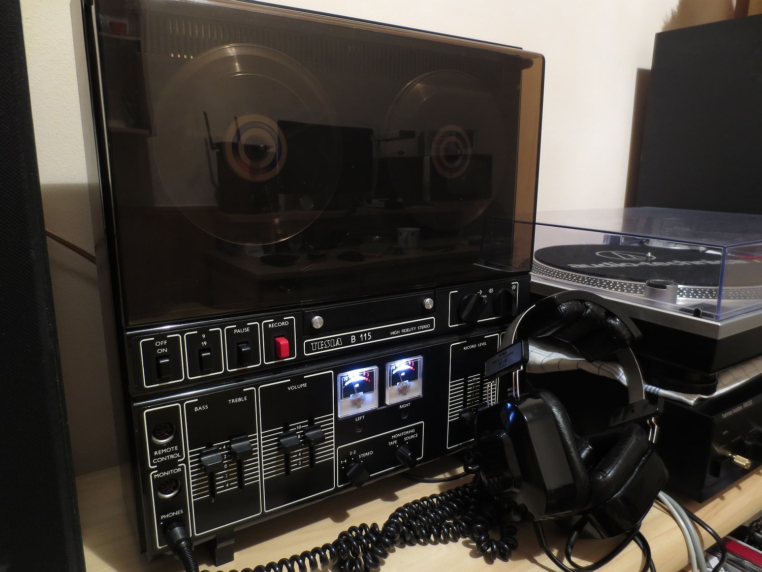

Akurát som skusmo vytiahol z depozitu kotučák B115 s domino päťkolíkom a tento československý hajfáj na uši. Bez toho, aby som hýbal hlasitosťou či nebodaj tónovými korekciami, som cez zbastlenú redukciu domino-3,5mm jack, pripojil k B115 dnešné Kossy (vyrábané od r. 1984), za 30 eur maloobchodnej ceny. Ak by mi uši práve oslavovali šiestu-siedmu dekádu životného jubilea, povedal by som, že medzi nimi rozdiel nie je, možno by som sa dokonca z nostalgie priklonil k tým ARF... Žiaľ, opak je pravdou. Z tých zastrených, zahuhlaných, uhulákaných čechoslováckych amplionov sa mi spustila fajná migréna akurát. Ešte aby som k tomu staval zosilovač, nech to haleká hlasnejšie.. :D
Treba fakt subjektívne vyskúšať porovnávacím testom, tie sluchátka hrajú príšerne, potia sa v nich uši, zato geniálna chiropraktická pomôcka, ak vám odstávajú uši. Enough said...
Až keď som to následne osolil tónovými korekciami, tak to prehlušilo tie halekavé stredy. Avšak následne to u akýchkoľvek iných laplí bolo už nepríčetne prebasované a rozjatrené:
