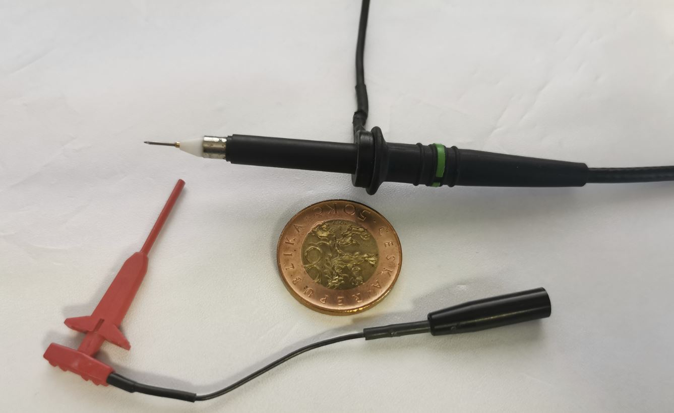

Ja bych mel obavy ze nejaky par nanosekundovy pulz na tom vubec neuvidim, narozdil od procesoru a budu si zdlouhave lamat hlavu s tim kde je problem.
Osobne pouzivam takove hacky na kousku dratu ktere se nasunou na sondu. Ale uz netusim jak jsem k nim prisel, podobne se mi nekde povaluji i na GND ktere se na sondu nacvaknou misto obligatni krokosvorky.
Na fotce je zminovana 500MHz sonda PP05, je opravdu docela mala.

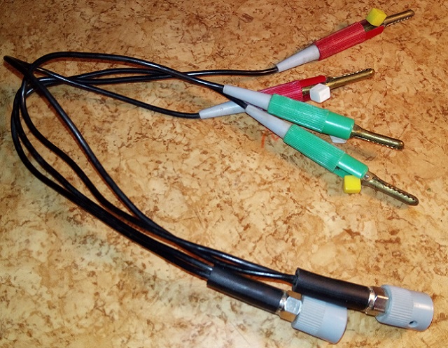

Ono taky existuje BNC přímo na krokosvorky. Ani nevím, u jakýho brňáka to bylo.

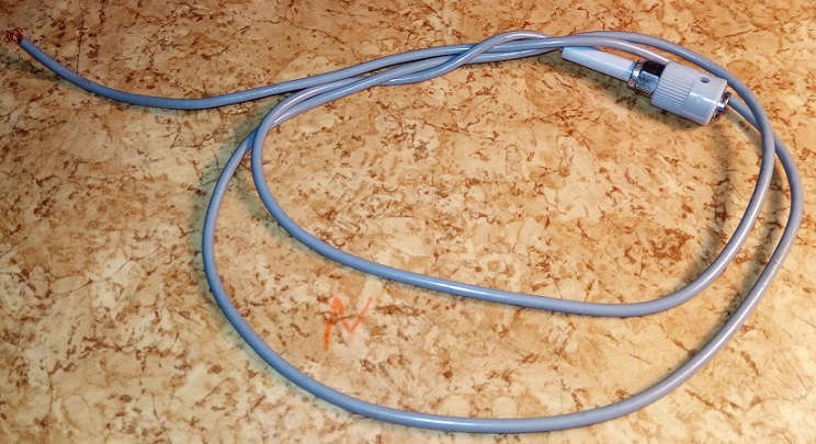

Mám tady taky kupu BNC kabelů made in CCCP. Jenže ti blbci při reverzování BNC špatně změřili a na HP či Teka, nebo to co se teď prodává, abys ruskej BNCák natloukal kladivem. :roll: Na RFT, co byly na Tesláckejch měřákách, jdou fest ale jdou. Kdybych veděl, jak z těch BNC sundat bajonetovou objímku, tak buch to líznul v soustruhu. A nebo to přepájím na součastnou produkci.

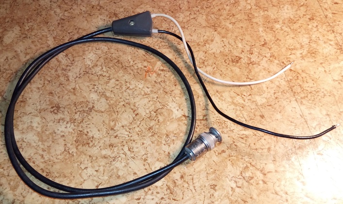

Pak tady mám ještě pár BNC stíňáků od PH-metr sond. Ale tam je asi jen MK (mikrofonní kabel). Sice dost hustě opletenej ale jinak na vyšší kmitočty asi k ničemu. U PH- metrů bylo jen DC a tak se stínilo jen proti brumu.

Rusové neměřili špatně. Dělají to schválně. I na ruskou BNC samičku se dává evropský konektor kladivem...

Pokud to aspoň trochu jde, tak to udělají jinak. Tedy ne všechno, ale skoro všechno. Největší problém jsem měl s vlnovody na 10 cm vlny. To nepředěláš. Vyráběli jsme si redukce. Vtipné na tom je, že když upustili od svých přírub s tlumivkou a začali používat evropský tvar, tak si stejně nechali jiné rozměry. Sice to bylo větší (dražší), ale zase i při vysokém výkonu to šlo provozovat "na vzduchu" bez hrozby výbojů. :-) Tedy pro armádu na radary dobré... Jinak k hovnu,
#28 Příspěvek od ZdenekHQ »
Taky jsem nadával, když jsem na ruskej stroj chtěl nasadit evropskej BNC. Prostě soudruzi jsou skvělí...
Nakonec ruskej palec je taky ujetej, tak co víc řešit.
