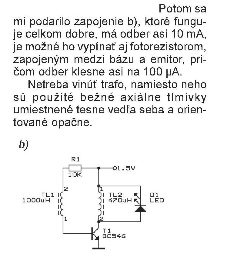

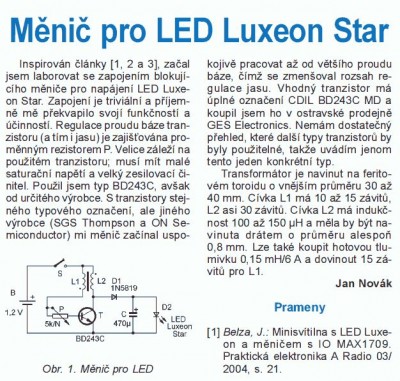

Nebo zkus tohle. Cívky jsou samostatný, netvoří spolu transformátor
vodotesna_svitilna.pdf
(56.03 KiB) Staženo 173 x
patrikvarga
Příspěvky: 1311
#17 Příspěvek od patrikvarga »
Artaban001 píše: Cívky jsou samostatný, netvoří spolu transformátor
Práve naopak, musia tvoriť transformátor.
Příspěvky: 10090
#18 Příspěvek od Artaban001 »
Doopravdy nemusí. Měl jsem to v jedné solární lampě a ty indukčnosti byly na plošňáku daleko od sebe. I když se to podobá blokovacímu měniči, funguje to jinak. Pozorně koukni na to schema

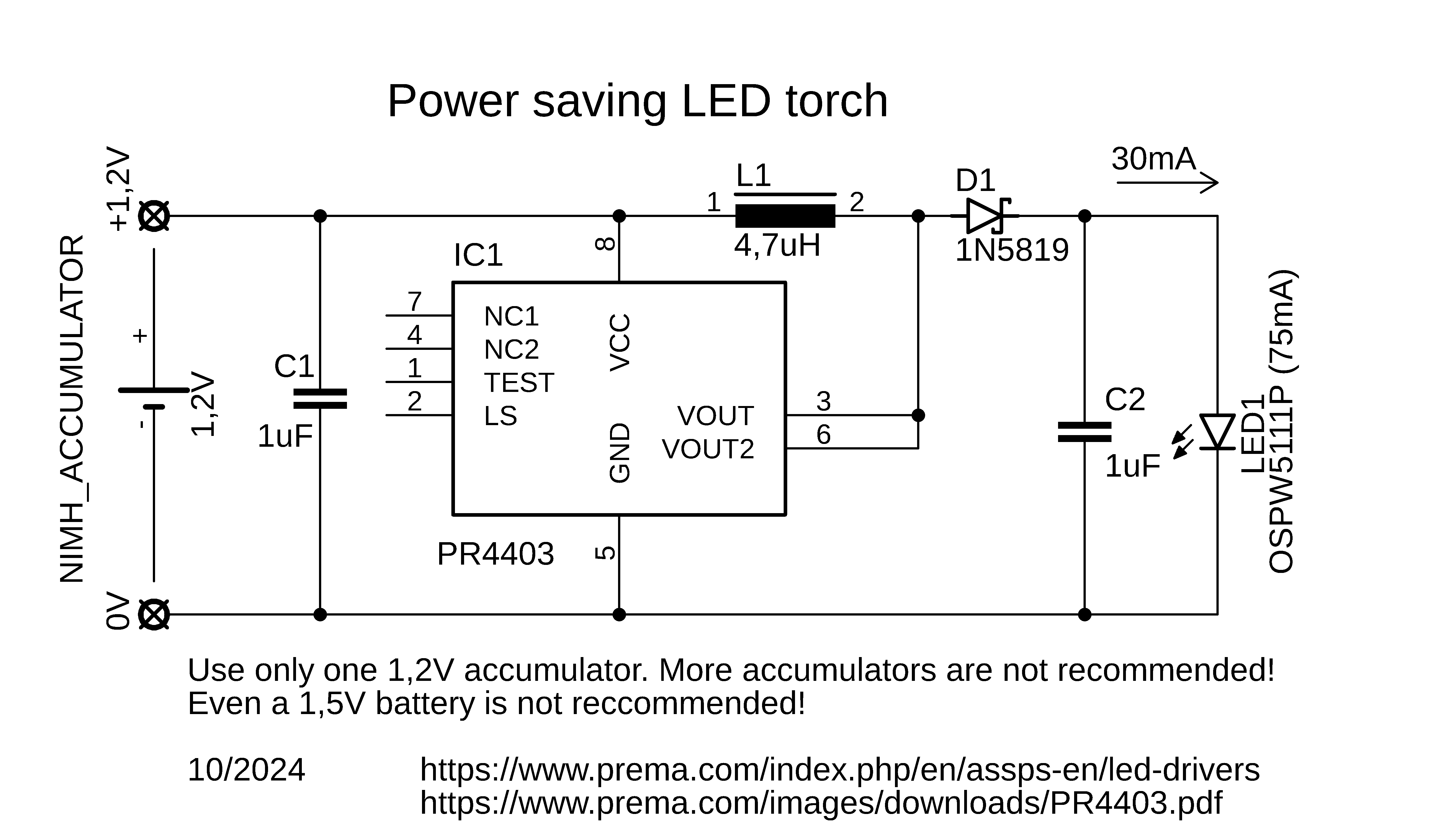

Konečně jsem nakreslil schéma... No je to hlavně pro děti, které se chtějí seznámit se SMD pouzdrem SOIC8.
Příspěvky: 8229
#21 Příspěvek od Michal22 »
No já nevím - na kladném přívodu je hodnota 30 mA, ale u LED je 75 mA.
Jako doporučují "podžhavení" LED, nebo co tam dál hledat?

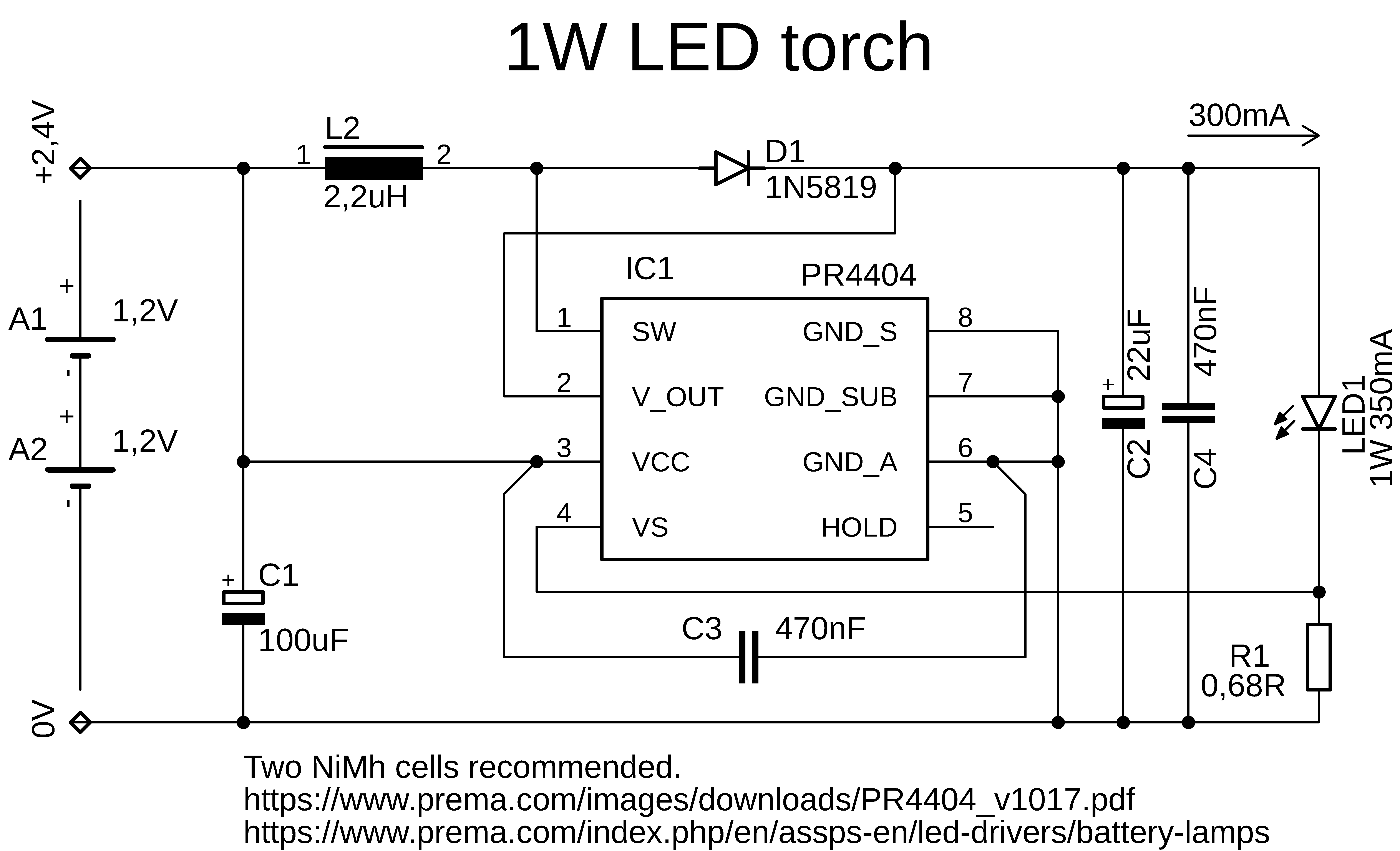

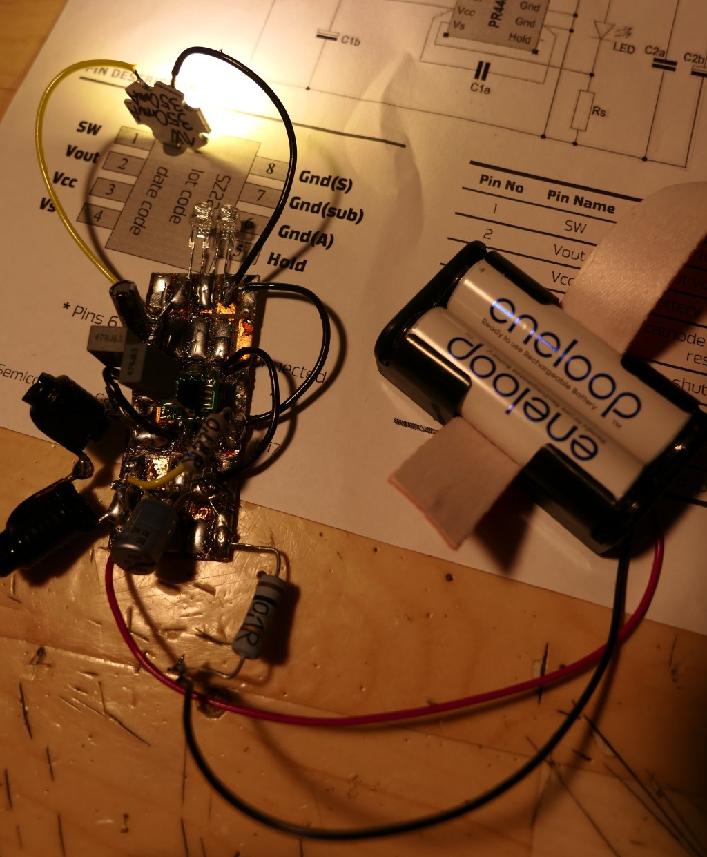

Zbastlil jsem 1W svítilnu s PR4404, zatím tu je schéma.
https://www.prema.com/images/downloads/PR4404_v1017.pdf

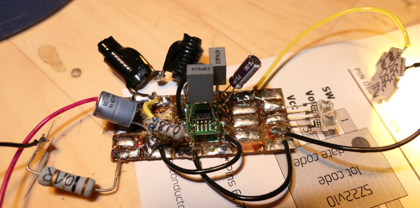

:D

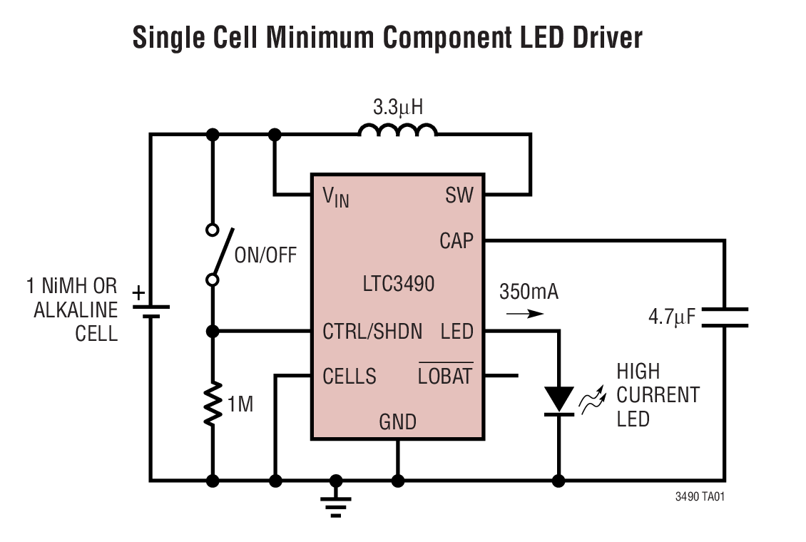

Náhodně jsem narazil na LTC3490.
https://www.analog.com/en/products/ltc3490.html
350mA Constant Current Output
2.8V to 4V Output Compliance
1- or 2-Cell NiMH or Alkaline Input
Synchronous Rectification: Up to 90% Efficiency
Fixed Frequency Operation: 1.3MHz
Low Quiescent Current: <1mA
Very Low Shutdown Current: <50µA
Open LED Output Limited to 4.7V
VIN Range: 1V to 3.2V
Zatím se teda vyrábí, ale jak dlouho bude???
Neshání se snadno a je drahej ve srovnání s PR4404 (kterej se ale pouze doprodává.)
https://cz.mouser.com/ProductDetail/Ana ... zq7A%3D%3D
Hmm, na skladech docela je.
https://octopart.com/search?q=ltc3490&c ... SD&specs=0
Ale v TME je nějak (dlouhodobě? nafurt?) vyprodáno.
https://www.tme.eu/cz/details/ltc3490es ... 90es8-pbf/
