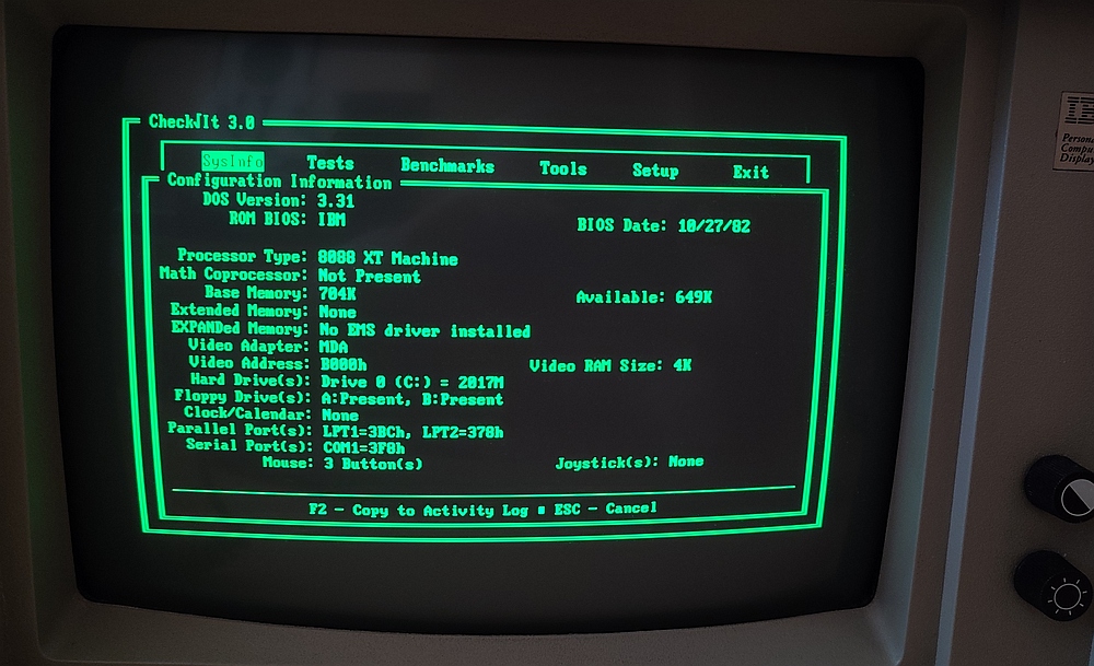

Nalejeme si čistého vína, ako to už ostatne prezrádza screenshot - použil som inú expander kartu. Ale na Quadboard sa nezabudlo - v systéme je 704K RAM, čo oficiálne prvé PC nepodporovali - ergo 256K na matičnej doske, 256K na náhradnej karte a 192K Quadboard, kde je ešte dodatočne povolený funkčný sériový radič. Takto to funguje, keďže monochrom adaptér adresuje až od adresy B8000, akurát som musel kúskom kódu upraviť BDA po INT 19h, pretože BIOS POST prešrotí podľa DIP svičov iba maximálne 640K (a u úplne prvých PC s bugom v BIOSe, iba 544K). O refresh tejto vyššej časti RAM cez kanál časovača PIT by nemal byť problém, keďže ofset 640-704K pôvodne zaberá videoram CGA/EGA/VGA.
Som si na 60-70% istý, že ak by som tú pôvodnú PROM vedel skusmo nahradiť duplikátom, alebo mal aspoň bitovú mapu a vedel vypáliť druhú, tak sa adresa toho paralelného radiču na pôvodnej karte priradí.
Nevadí, i tak som spokojný.

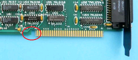

:arrow: nixdorf tak karta dle fotky na str. 1 dole není nijak složitá. Je to klasika. Taková se krásně dá opravit. Schema ani netřeba. Zapojení 8255 je známé, zapojení výst. LPT konektoru a ISA také. Stačí ti logická TTL sonda a tzv. "štafličky", což je prodlužovací deska do ISA, kterou zasuneš do ISA slotu v PC a na konec štafliček dáš tvojí desku. To aby jsi k desce pěkně mohl. Je vcelku jedno jestli 8-bit adaptér strčíš do pouze 8-bit slotu nebo do 16-bit slotu, kde 16-bit rozšíření nevyužiješ.
Pak si uděláš třeba v ASM prográmeček, který bude posílat něco na LPT port , spustíš prográmeček a TTL sondou budeš testovat piny obvodů na desce.
Mimochodem, ta volná patice vpravo u výst. konektoru, to je co? Něco tam chybí...
Protože obvody jsou TTL a v paticích, můžeš je vytahnout, dát do nepájivého pole a otestovat TTL sondou zda fungují. Jestli nemáš pulzní TTL generátor, zbastli si nějaký jednoduchý třeba z 555.

No, vida. Tak ti tú kartu pošlem a môžeš mi ju opraviť, keď je to tak trivialne.
Do 5150 štaflík nezasuniem, pretože má (oproti PC/XT) užší rozostup slotov a ešte k tomu ich má iba 5 - pričom mi treba aspoň 2 z nich na to, aby som mohol normálne nabootovať, teda na floppy radič a idealne aj videokartu, nech mám ten luxus vidieť, čo robím.
Alebo môžem vynechať oboje, do päťkolíku zapojiť kazeťák, naštartovať ROM BASIC a tam, poslepiačky, zbúchať nejaké POKE v nekonečnej slučke. To si tiež príliš nepomôžem, pretože sa karte nepriradí bázová adresa. Ako presne funguje x86 OUT opkód na úrovni 8088, a ako sa probujú adresy zbernice, to som zatiaľ ešte neskúmal.
Ano, obvody jsou v paticích, pretože som ich odtial vlastnoručne odletoval a osádzal po jednom DIL patice a následne do testera; po odskúšaní vrátil do patice; - sprvoti začal som tými LO, u ktorých som mal predpoklad, že budú mať do činenia s adresovaním po zbernici. Takouto vylučovacou metodou som zasoklil skoro celú kartu - možno som mal zvoliť iný postup, ale ku karte nemám schému a mne osobne to zapojenie príliš triviálne nepríde, obzvlášť na akékoľvek prekreslenie, najmä ak cestičky začínajú a končia pod neoznačenými súčiastkami, a bez rentgenových očí pod ne bez vyletovania nevidno (ohľadom tej dobovej techniky - neživil som sa jej opravou, ani som ju nezažil, dokonca nemám formálne vyštudované elektro, summa summarum neviem a nemôžem vedieť všetko) - preto som sa prišiel radšej poradiť sem a napokon som to odložil, keď som zistil, že ďalej už asi sám nezmôžem.
Je pravda, že MiniPro TL866 sa používa pre iný účel než test TTL logiky, ale jednoduchý bit-banging ešte zvláda - dovolím si tvrdiť, že určite sofistikovanejší, ako bastliť niečo s NE555.
8255, ktorá je na karte, sa pre LPT nepoužíva - do kanálov je pripojený RTC obvod.
Ten prázdny DIL16 sokel slúži ako konektor pre kšandu s konektorom LPT na panel - ďalší DB25 sa už na kartu fyzicky nezmestil - ten ktorý tam je, je 25pin samec pre RS232.
petula píše:Je vcelku jedno jestli 8-bit adaptér strčíš do pouze 8-bit slotu nebo do 16-bit slotu, kde 16-bit rozšíření nevyužiješ.
Ako som už písal, tú 8bit kartu do 8bit časti 16bitového ISA slotu fyzicky nezasunieš úplne, pretože o 16bit časť ISA udrie spodok karty a nepôjde ďalej. Ponechať kartu nakrivo nech si volne viklá, je dobrým adeptom na vyskratovanie zbernice. Úprimne, už len to mi v historickom stroji ku šťastiu chýba /plus sa v ňom po zbernici vrtať nejakou magickou sondou/.
Ale ako píšem, ponuku na opravu ozajstným odborníkom neodmietnem. :wink:
