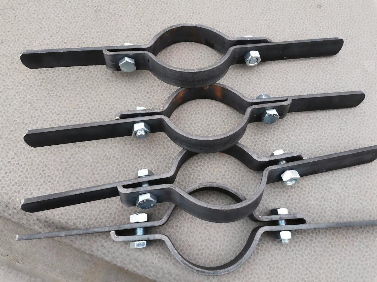

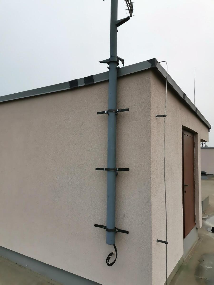

Dodám návrh, jak se dostat k anténám po zateplení domu, kdy pod omítkou zmizely konzole, po kterých se dalo vyšplhat nahoru, pod krytinou na střeše je 12 cm polystyrenu, na to nejde postavit žebřík ani na prkno, ani nejde zavěsit za plechování střechy strojovny. Jistě, nějakou kačku to stálo, ale zato je po problému.
Asi takto. Natírat se budou po druhém třetím dotažení, až si sednou.
Ty třmeny nakonec stačily tři.
