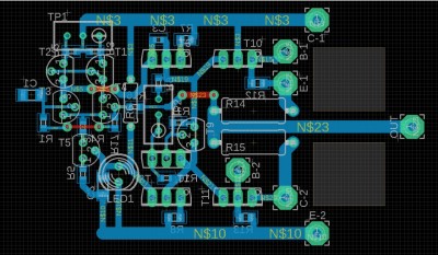

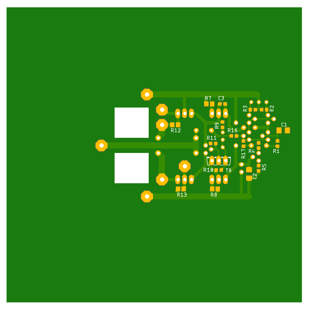

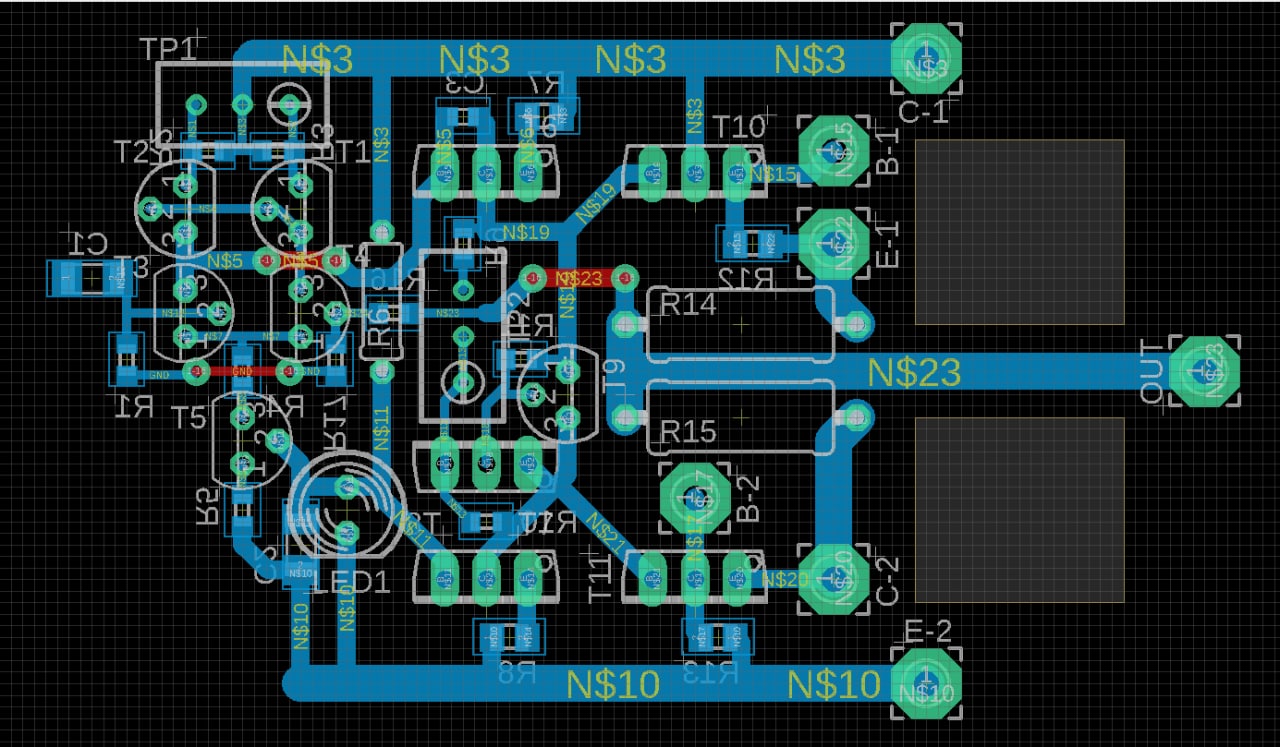

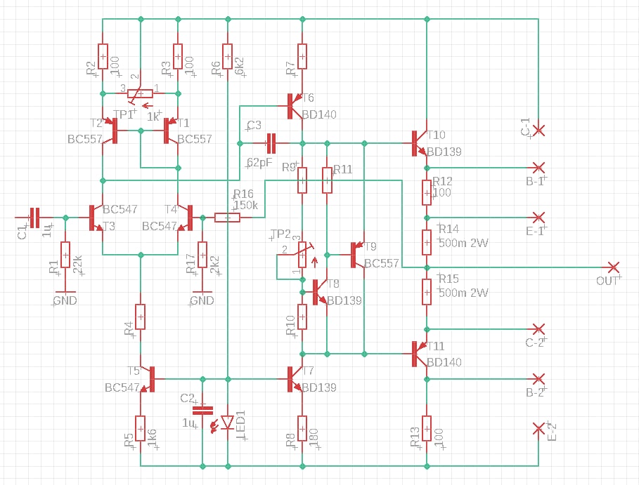

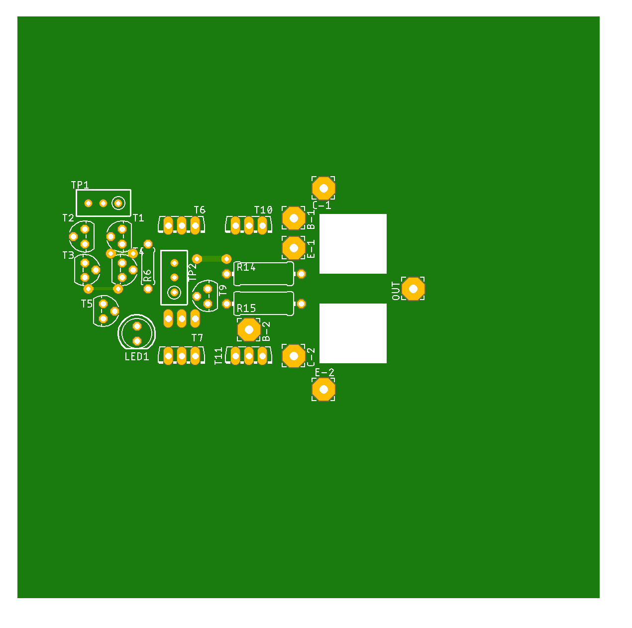

Tak som sa asi 2 hodiny hral v eagli. Zajtra to nakrmím do LTspice a dopíšem zvyšné hodnoty súčiastok ktoré som z hlavy nevedel hádať.
Rozmery dosky sú 100x100 keďže jedine tak to budem vedieť namontovať do originálnej montáže. Je použitá kombinácia SMD 0603 a 0805 a asi dva 1206 súčiastok. Aktívne súčiastky sú všetko THT. Drvivá väčšina pasívnych súčiastok je SMD.
Toto ešte nieje finál. Nemám to umestenené správne a ešte chýbajú nejaké rozumné filtračné kondenzátory na tú dosku a rovnako aj GND chýba

Ja tam postavím mnou navrhnutý koncák, použijem pôvodné KU605, a uvidím. Tie tranzistory majú sľubné zosilnenie pekné ft a okrem stratového výkonu koncákov tam nebude extra problém nič viac. Proste to bude ABčko ale minimálne nastavený kľudový prúd.
