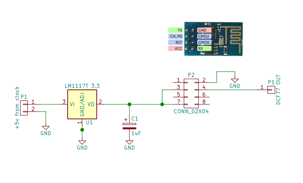

Jestli máš doma WiFi a ty hodiny nebudeš přenášet, je i jiné řešení.
S ESP8266 se dá udělat emulátor DCF a tím jde pohánět ty hodiny stejně jako by to bylo DCF. Používám to v jedněch hodinách.

To vypadá dobre. Vďaka. Máš aj konkrétny odkaz kde sa dá zohnať firmware spolu s adresou na dlhodobo funkčný časový server, spolupracujúci s danou app. ? Poprípade funkčný overený návod, podľa ktorého si to urobil ?

Našel jsem to kdysi v nějakém větším projektu, ale odkaz na něj nemám.
Návod netřeba, zapojení je velmi jednoduché, stačí jen nějaký stabilizátor na 3.3V a to ESP8266.
U kódu pro ESP je potřeba přejmenovat koncovku na ino. A zadat SSID a heslo tvé WiFi. Případně změnit NTP server ze kterého si to bere čas.
Esp8266_NtpToDcf77.txt
(14.06 KiB) Staženo 83 x

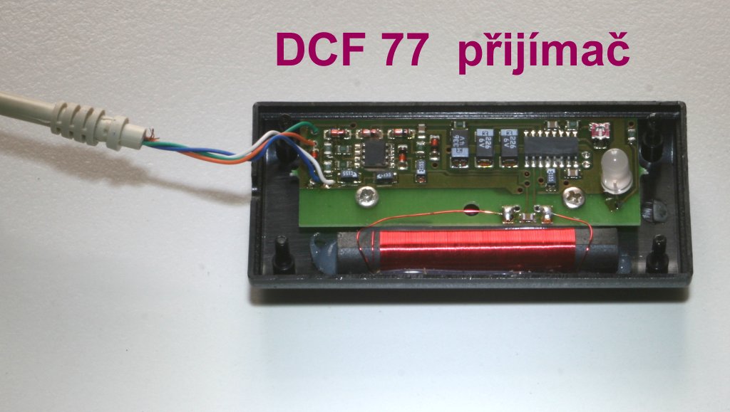

:arrow: Stendfort Blava je pro DCF dost daleko. Mám hodiny poháněné DCF. Jednak dost žerou elektřinu :D a jednak fungují jen v 1.patře, v přízemí nefungují a to jsem v Praze.
Pro PC-čko jsem kdysi dělal DCF77 přijímač, připojoval se na COM port. Viz foto. Ten ti můžu nechat.
Jestliže máš digitální, digitronové hodiny, můžeš zkusit GPS přijímač. Z GPS přijímače leze jednak signál 1 PPS a jednak 10 kHz. Obojí se dá použít pro digitální hodiny. Výhoda GPS přijímače je v tom, že funguje téměř všude a nsavíc ti dá i polohu, aby jsi se neztratil. Dá se s ním udělat třeba kmitočtový normál. Kdyby jsi takový přijímač chtěl hotový, dej vědět do SZ.
DCF77 přijímač pro COM port.
