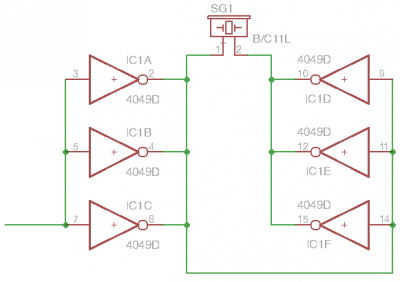

Já mám v tom svém testeru jako výstupní měnič nějaký pasivní piezočlen. Takže proudově nula nula nic a výstup, který uvádíš, stačí v takovém případě posílit třeba jen jednostupňově.
Případně tam dej 4049 v zapojení viz příloha a uvidíš ten rachot ;-)
Piezočlen je sice frekvenčně o dost jinde (výš), než demodulovaný výstup z přijímače, ale vzhledem k tomu, že se jedná o obdélníky, tak jejich "klapání" vyzáří spolehlivě. No a zajímavá je pak samozřejmě minimální spotřeba.

#22 Příspěvek od Celeron »
Tak jsem to Jirko s 4049 ubastlil. Na kolik Vcc jsi to provozoval? Chtěl jsem tam dát 1 ks 18650 a na 4-4,2V docela slabota. Zkusil jsem několik komůrkovejch piezáčů, nejvíc je slyšet velkej Murata vykutanej z vyzvánění rozmlácenýho pevnolinkáče telefonu. Se zvyšujícím Vcc to je stále lepší ale VS1838 má asi V max 6V. Pokud bych dal 4049 na 6F22 tak bych musel řešit snížení napětí pro VS1838. Ovšem z 6F22 to nebude možný nechat běžet furt, naprázdno to při 5V žere 250uA a při "klepání" 380uA. S 18650 by to mohlo běžet rok bez vypnutí, 6F22 by se musela vypínat.
Jinak je zajímavý, jak se to klepání dost mění s tím, jestli jde IR napřímo, nebo odrazem a od čeho. Tohle se na Ledce nepozná ani náhodou.
JirkaZ
Příspěvky: 3650
#23 Příspěvek od JirkaZ »
Já tam mám tuším 9V baterku, nemám to ale po ruce.
Na 3-4V to fakt nemusí být úplně nahlas, ale hodně záleží na tom piezu a jeho akustické komůrce. Zkus výstupní otvor při klapání různě zakrývat prstem a mělo by být slyšet, jak se mění intenzita dle naladění dutiny.

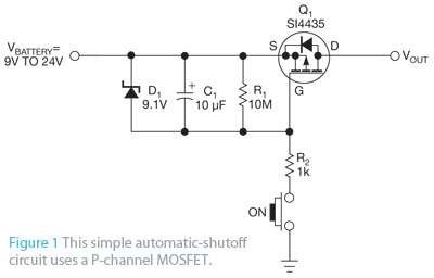

Pro přijímač přece není problém tam dát třeba 78L05 (nebo lépe něco s nižším Iq) a zbytek napájet z něčeho šťavnatějšího. Zvážil bych i možnost 18650 + měniče (čínský step-up modul za pár korun) a přijímač napájet ještě před ním.
Klidně bych tam dal vypínač, nebo možná spíš tlačítko + obvod na automatické vypnutí po určitém čase, tím se to stane skutečně "věčné".

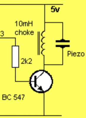

Jinak se to s piezem dělá taky tak, že se do kolektoru vhodného T dá tlumivka a piezo je pak napájené špičkami, co na ní vznikají při rozepnutí. Ale chce to vyladit parametry, nebude to mít tak malý odběr a ten signál to hodně zkreslí (což nemusí nutně vadit).

JirkaZ píše:Pro přijímač přece není problém tam dát třeba 78L05 (nebo lépe něco s nižším Iq) a zbytek napájet z něčeho šťavnatějšího. Zvážil bych i možnost 18650 + měniče (čínský step-up modul za pár korun) a přijímač napájet ještě před ním.
Tak já to chtěl prvoplánově udělat trvale napájený a použít starou 18650-ku s velkým vnitřním odporem, na tomhle by dožila. Dát dvě 18650 do série a stahovat to 78L05 nemůžu, musel bych použít jinou krabku než co tu mám nachystanou, nevešlo by se.
Step Up s MT3608 mám, maká od 2V ale tohle už je opravdu na vypínání. No nic tak tam bude páčka.
U toho zapojení s 4049 bych si tlumivku nelajz, invertory by nemusely špičky zvládat.
Dík za tipy.
Příspěvky: 20508
#28 Příspěvek od Celeron »
zdvojenej příspěvek
Naposledy upravil(a) Celeron dne 19 lis 2022, 16:09, celkem upraveno 1 x.
JirkaZ
Příspěvky: 3650
#29 Příspěvek od JirkaZ »
Celeron píše:...
U toho zapojení s 4049 bych si tlumivku nelajz, invertory by nemusely špičky zvládat....
Tam to myšleno samozřejmě není, ono v můstku to ani jednoduše nejde. Máš přece místo 4049 to žluté zapojení s transistorem...
