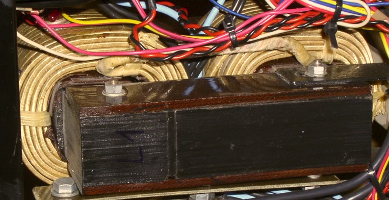

Jinak rozříznout jádro na E a I je asi jediná metoda jak efektivně dostat dovnitř "hranatý" tlustý vodič. Kdysi jsem byl u toho, když se vinutí svářečky "navíjelo" na trnu (cívkové těleso bez čel) pomocí palice z gumy nebo ze dřeva. Bylo to spíš kovotepectví něž navíjení, co si tak vzpomínám. A to bylo o dost větší trafo s větším okénkem než má MOT.
Vodič byl nepoužitý a i tak byly poloměry dost oblé.
Na obrázku je kdysi profesionálně vyráběná tlumivka na trvalých 50A a poloměry ohybu nejsou zrovna malé. Tam asi palici nepoužívali. Jenže ty potřebuješ dobře vyplnit malé okénko.

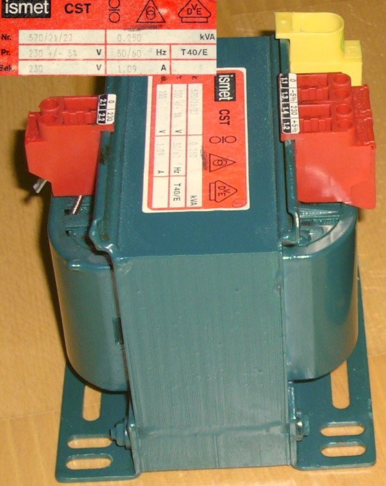

Svařování švem na spoji E a I asi není samo o sobě nic hrozného. Pokud je mezera na dosedací ploše minimální. Objem svaru a styčná plocha jsou k celkovému objemu jádra nepatrné, takže místo se zvětšenými vířivými ztrátami je relativně malé.
Kdyby bylo bývalo trafo v ostatních ohledech navrženo správně, nemělo by to vadit. Ale ono to tak nebývá.
Koupil jsem kdysi 2 moderní oddělovací trafa 250VA se svařovanými plechy. Vypadají docela pěkně, ale jsou trošku zklamáním, protože se i naprázdno docela dost hřejí(byť v normě). Ale spíš to bude moderním ekonomickým návrhem než svařením plechů.

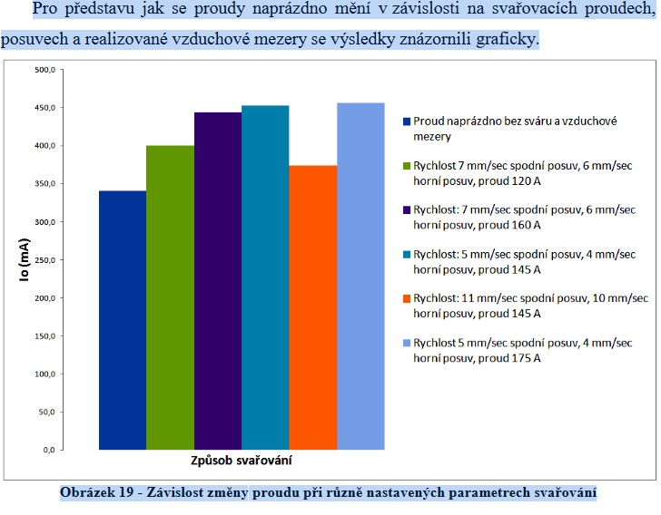

Celé jsem to nečetl , ale závěr je, že nárůst proudu naprázdno vlivem svaru by nemusel být žádná tragédie - kdyby byl býval proud naprázdno bez svaru malý.
V dokumentu nastalo zvýšení z průměrné velikosti asi 340mA na asi 420mA. Navýšení malé hodnoty o nějakých 20% je pořád malá hodnota. Když se vychytají parametry svaru, je to ještě mnohem lepší.
Jenom nevíme, jestli i původní proud bez svařování nezpůsobí velké ztráty.

#26 Příspěvek od EKKAR »
A co to dokazuje? Že když naši pradědkové empiricky zjistili, že trafoplechy poskládaný střídavě = bez magnetický mezery mezi svazkem E a I dají nejmenší ztráty neboli nejmenší proud naprázdno a nejlepší chování trafa při zatížení, tak se nejspíš nemejlili a že skládání plechů "na mezeru" se opravdu hodí spíš pro tlumivku než pro trafo ...
