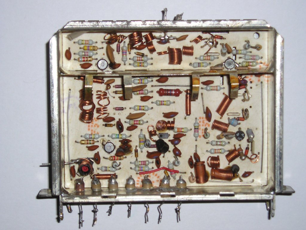

Opět jsem si došel do skladu, že se podívám po signálovém chassis s tím hranatým maďarským tunerem a že jej velice krátce prozkoumám. Bohužel, vše je rozdáno. Jiné dva mé skladové kusy chassis obsahovaly tunery "Kovoslužba".
Ten se dvěma vstupy obsahoval:
• ГТ328А
• AF240
• ГТ328А
• ГТ346
• GF507R
• 4x varikap - kvádřík se žlutým proužkem
Tady velkou využitelnost nevidím, ale vybavuje se mi dávné zapojení z Amatérského rádia, v němž byl jakýsi digitální teploměr a varikap v tom přístroji sloužil jako snímač teploty.

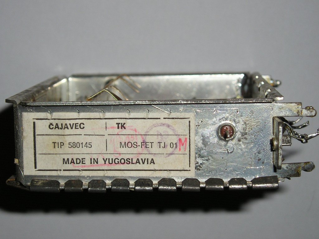

Ten s jedním vstupem (a štítkem ČAJAVEC, YUGOSLAVIA) obsahoval:
• BF961 ("TFK")
• tr. v pouzdře TO50 (potisk z druhé strany)
• BF961 ("TFK")
• BF926 ("Siemens", TO92)
• BF970 (noname)
• několik BA243 a varikapů BB609A, obé Siemens
To už je využitelnější, řekl bych. A zajímavá kooperace, anžto krabička je stejná jako tuner od Kovoslužby, odpory jsou čs. a kondenzátory vypadají kultivovaně, jako z nějakého Grundiga z poloviny 80.let.

Pod plechem tuneru
Pod plechem tuneru
Jugoslávský tuner
Jugoslávský tuner

judeware píše: Jiné dva mé skladové kusy chassis obsahovaly tunery "Kovoslužba".
... A zajímavá kooperace, anžto krabička je stejná jako tuner od Kovoslužby, odpory
- Tuner "Kovoslužba" - to není výrobce. Tuner zřejmě prošel (v záruce?) opravou právě v servisní síti Kovoslužba.
• 4x varikap Tady se zase jedná o čtveřici (vybíranou-párovanou v Tesle, je takto uvedená i v Katalogu). Typ: KB105, či 109? Už se na mně podepisuje "ten Němec" - typ se mně už "vykouřil z palice" a nechce se mně ho hledat. Najdi si sám :!:

kokun píše:Typ: KB105, či 109? ...a nechce se mně ho hledat. Najdi si sám
Časem. :) Nesnadnost určování součástek se nám teď vrací v případě mnohých SMDček, ale u starších proužkatých čs. polovodičů je to otravné zvlášť (a malých Japan diod). Apropos - varikap ve funkci snímače teploty je v článku Digitální teploměr (Ing. M. Prachař) v Amatérském rádiu A 5/87 od strany 170.

Apropos - článek v AR si vyhledáš, ale součástku v Katalogu se ti taky hledat nechce?
Tak tady ji máš - pouzdro D24 (vpravo nahoře). A je to 4KB109G (mmchdm - odkaz na stejnou str. Katalogu jsem ti dával už dříve a tam jsi mohl ten varikap už taky vidět!) :!:
