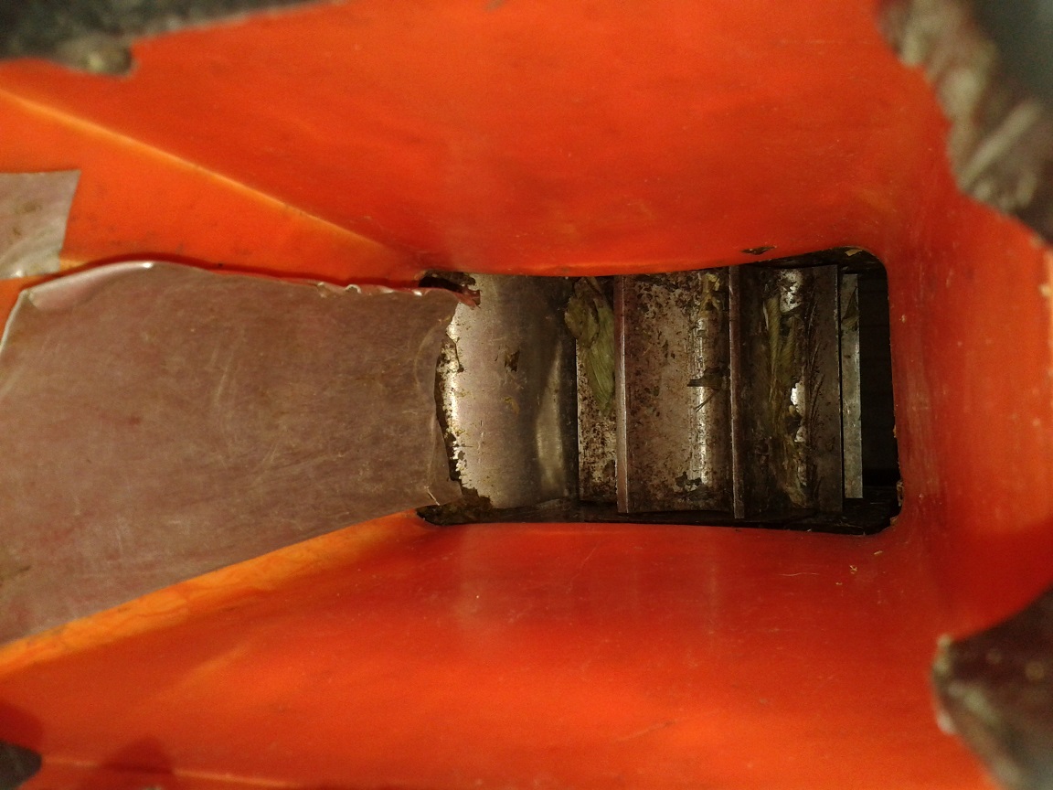

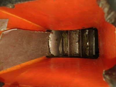

Nakonec sem flexou seřezal desku z toho lídláckýho tak, aby tam padla, není to úplně ideální, ale fungovalo to zatím pár pytlů taky. Teď už na to krapet seru, barák se má demolovat, až se to trochu usadí, zavede stavební přípojka atd., tak vobčas zas třeba neco nadrtim po vořezání stromů nebo tak.
BTW všici furt dělali 🤐 a že by bylo hrozně práce ten (jinak v pohodě funkční) lídláckej motor na neco použitelnýho předělat (třeba z toho mohl byt krásnej naviják s těma 42 ot./min.), tak sem to zešrotoval. Motor samozřejmě hnilíkový vinutí, takže to vpašuju do železa
Kupovat jakýkoli tzv. značky, pokud vám to neukážou rozebraný že v tom je neco kvalitního, za dvojnásobek a víc, je holý šílenství. Esli nejsou vochotní předvést, že to je lepší jak ten lídl za 3 litry, ať si to vetknou to prdele, beztak to bude ten samej rejžák, akorát šmelinářům zůstane víc za nehtama.
Dobrá rada - dyž neco takovýho koupíte, přelepte všecky dutinky, na jejichž koncu je ve strašné hloubce schovanej vrut, nejakou izolačkou. Poděkujete až to budete rozebírat pro výměnu třeba té desky. Leze do toho pravidelně hmyzáckej sajrajt a pak tam nejde narvat šroubovák a vyndat vrut, pže ten bordel se uhnízdí v blátě tvl a čistite křížovou hlavu na konci 15 cm dlouhé trubičky, aby za to šlo zabrat šroubovákem, tvl
