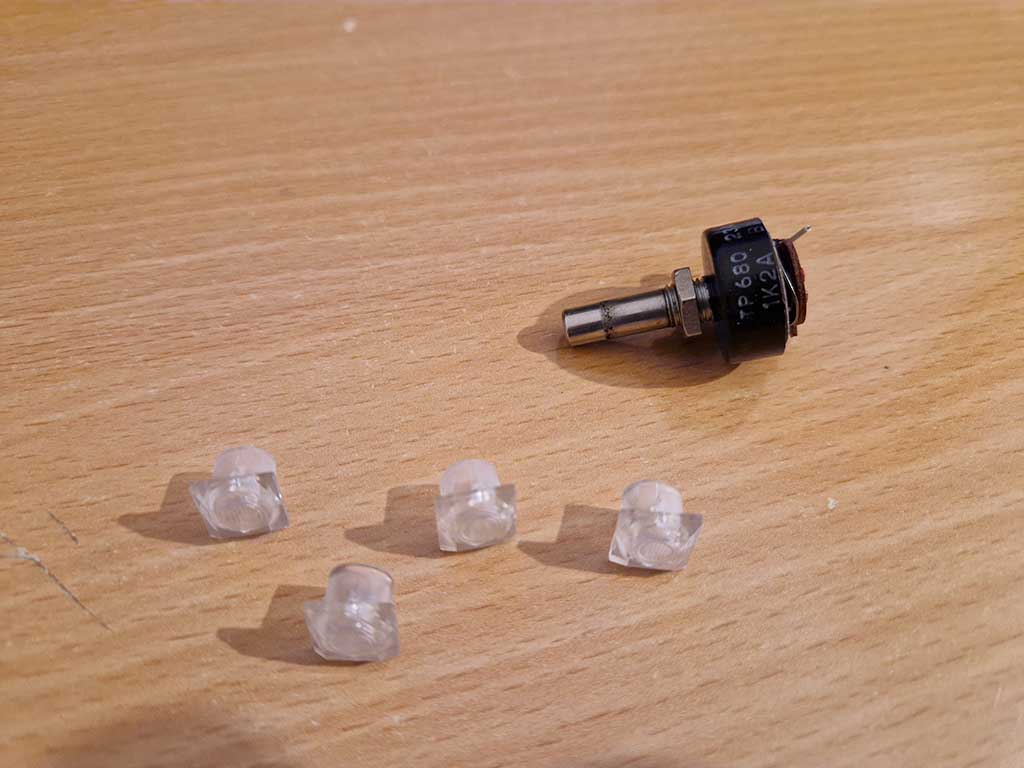

Muzu nabidnout original 1k2 z podobneho zdroje. Mam od kolegy predni panel na dily a ty potaky tam jsou.

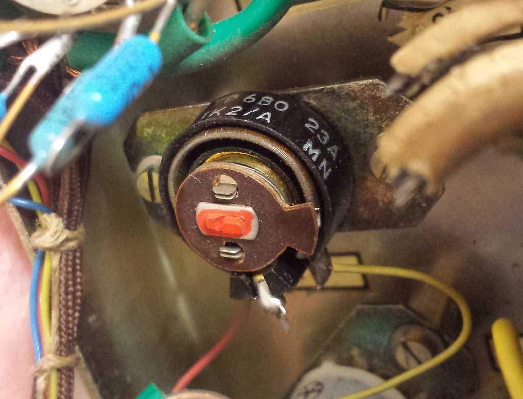

R... Ten drát vysvětluje, proč to napětí vyletělo na max. Sežraný drát přeruší jak běžec, tak i dráhu. Ono je to zapojeno jako proměnný odpor.

grrrrrrrr Jj, děkuji za nabídku. Můžete-li ho postrádat, samozřejmě mám vážný zájem.
To máte stejný typ zdroje? TSZ 75?
Mohl bych mít na vás prosbu? Je mi to trochu blbé ale v tom svém zdroji mám vypálené ty čtvercové krycí čočky žárovek, někdo tam kdysi dal žárovky na jiné, menší napětí a ty krytky se uvnitř panelu poloroztekly, jedna i chybí. Pokud byste je jako ND nepotřeboval, a mohl je postrádat, měl bych taky vážný zájem o koupi.
schrost: Jj, pravda! Koukal jsem na to zapojení obou regulátorů, je to pěkně zákeřné. Prostě nejdřív tam nějaký odpor je - a pak rázem nic!! Každopádně díky Vám za nabídku, uvidím jak to dopadne...
No zdroj jsem zase po letech prozkoumával a je fakt že teda už pamatuje spoustu hrdinných bojů s uživateli, tak má na nějakou tu poruchu nárok. Tohle mně ale překvapilo jak se může poťák takto přerušit. Vypadá že i trafo bylo opravované 8O
Ale stejně si pořád myslím že s tím zdrojem prostě něco je. Sice po výměně pojistek naběhl - ale prostě už je v něm něco "shnilého".
Kondíky na kartách jsem kdysi před lety měnil za nové, byly mizerné a předtím totiž taky došlo k vypálení pojistek a pak byl pokoj - a teď zase. Ty teslácký kondíky snad něco vydrží, neodejdou za pár let .

Ten panel je z identickeho zdroje. Vsiml jsem si toho jak jsem z nej lovil ten potak a ty krytky na kontrolky. Mimochodem druhy potak u me je take mrtvy - ma asi uhnily konec jedne strany odporove drahy. Ten druhy je ok ten jsem meril jak jsem zjistil ze ten prvni co jsem vytahl je ko.
Krytky i potak mohu prenechat. Ja ten panel tehdy bral hlavne k vuli svorkam a panelovym meridlum. Dokonce z nej mam myslim i trafo ale to je vse.

grrrrrrrr: Díky za nabídku, máte SZ. :D
Stejně to nechápu, jak se ten drátový poťák může jen tak přerušit? Tam stejně asi poteče nula nula nic, aby se to přepálilo na přechodovém odporu zřejmě nehrozí. Nějaká výrobní vada v drátku?

No. Bavíme se o zařízení 40+ let starém.
Jestli běžec tlačil do drátku pár let... Kdo ví jaké mechanické a hlavně chemické pochody tam vznikaly. Materiál běžce a odporu rozhodně nebudou podobné.

To je fakt, kdoví co s tím zdrojem kdy co dělal a kde byl uskladněný...
Byl v hrozném stavu když jsem ho kupoval.
Poťák jsem sehnal od p. grrrrrrrr, takže je teď vše dobré.
Ale přesto, pokud by se vám ho náhodou podařilo najít, možná bych měl též zájem (protože nikdo neví v jakém stavu bude ten poťák pravého zdroje... )
Stejně ten levý regulovatelný zdroj budu muset nějak prolézt, bude tam v něm nějaký kiks, není mi jasné proč ten levý zdroj přepálil tolik pojistek. Jestli jsem zapomněl na nějaký shnilý kondík či co se tam vlastně děje...
