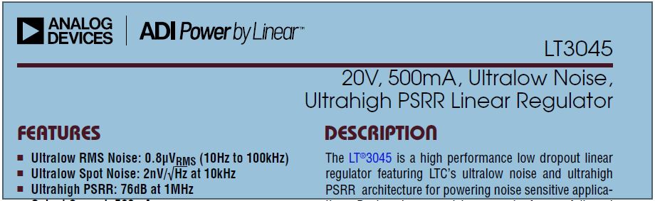

Se na ty dukazy podivej do datasheetu prece :-) Typicky 7824 ma podle namatkou vybraneho DS sum 170uV a PSRR 66dB na 120Hz, ostatni parametry tykajici se tohohle vyrobci radeji ani neuvadi.
Napriklad LT3045 ma sum 0,8uV a PSRR na 120Hz 117dB, ostatni viz screenshot. Uz vidis ten drobny rozdil? To neni kydani hnoje, neucta k predkum ci podobne kraviny, to jsou fakta a ja se jich drzim.
