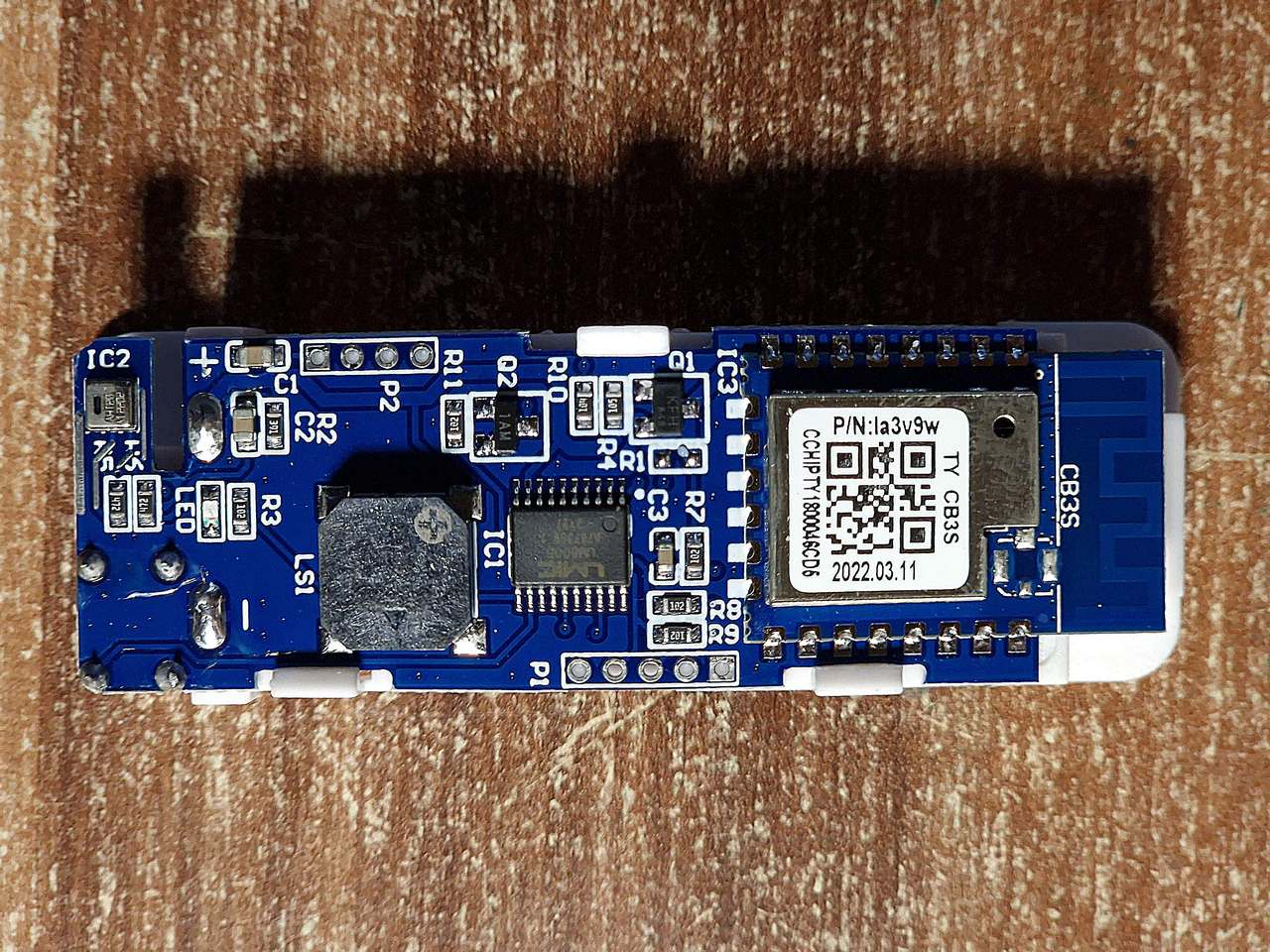

Cyklus klidu s nulovou spotřebou trvající asi 25 vteřin a pak druhý kdy je špička 80mA ale průměr je okolo 40mA, dost to lítá. To trvá asi 25 vteřin.
To doktor365: vypadá to stejně, mám tu wifi verzi.

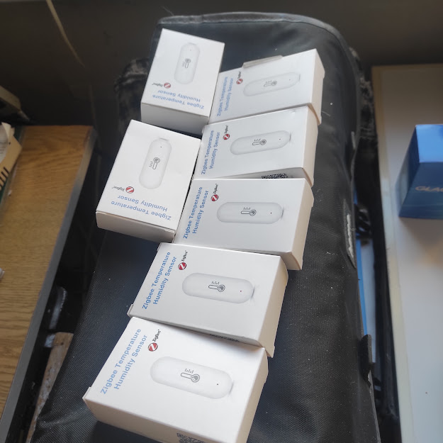

robo píše: mám tu wifi verzi.
No to já právě nevěděl, že jsou dvě verze. Objednal jsem tu druhou a byl jsem nasr..ý že to nejde. Musel jsem tedy objednat ještě bránu, ale jsem spokojený. Dnes přišly další :D . Objednával jsem 21.12. večer a dnes přivezla pošta.
