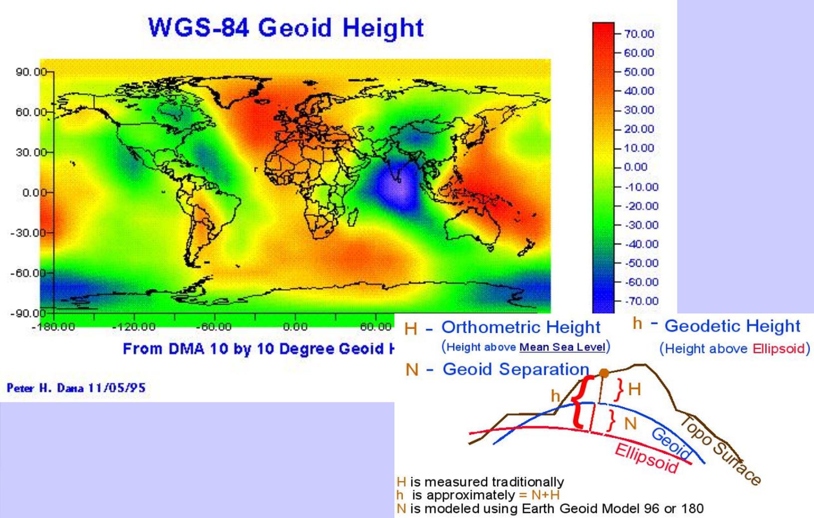

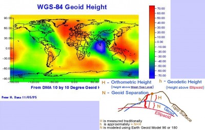

Celeron píše:K těm podivnostem v nadmořský výšce nikdo nic?
výška co dává GPS je výška nad tzv. geoidem . . .
v rámci naší republiky to dělá rozdíl cca 40 až 60 výškových metrů . . .
někde je to více, někde méně.
v tvém případě je potřeba od udávané výšky z gps odečíst cca 50 metrů a budeš na svém.
Příspěvky: 20508
#20 Příspěvek od Celeron »
Aha, díky za vysvětlení. Když se čtou surový data z Neo6m do U-Center, tak je to skutečně o cca 50 m vejš, než když to přežvejká Arduino. Asi jsou v tý knihovně TinyGPS nějaký korekce nadmořský výšky podle polohy. Načtení databáze na to vliv nemá, hned od začátku byla přes Arduino výška správná na cca 2 metry.

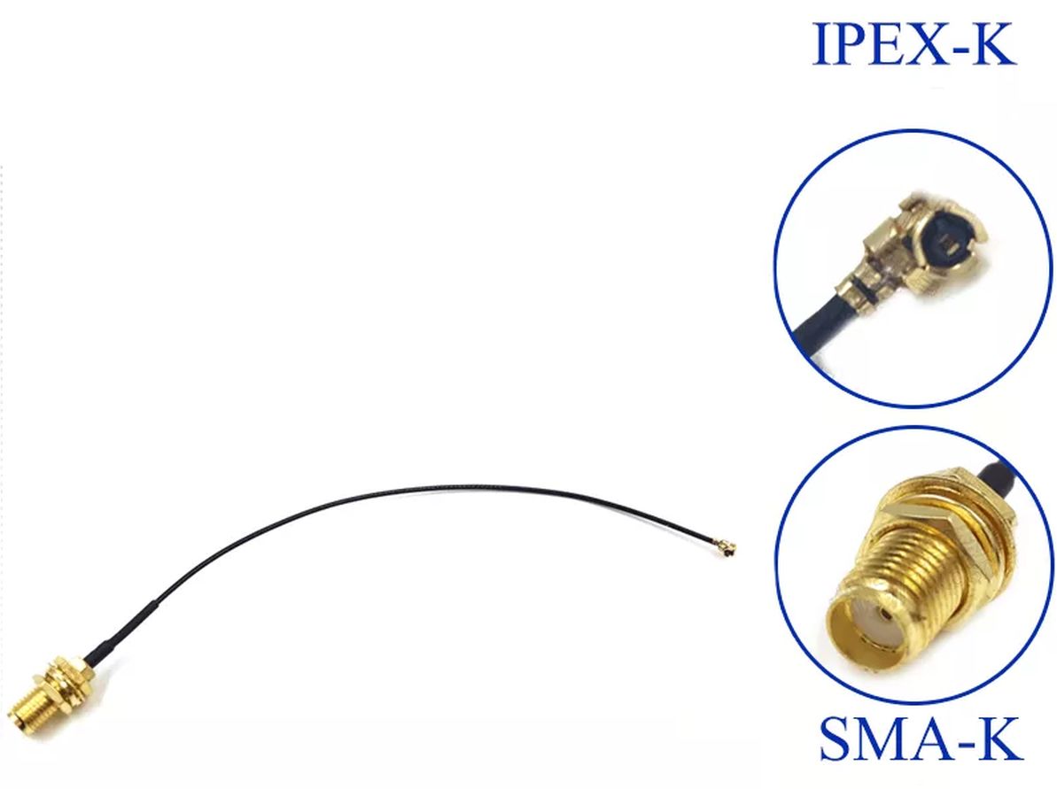

externí antény na GPS mají opravdu konektor SMA a v zařízení se použije pigtail s konektorem SMA na jedné straně a miniaturním U.FL konektorem na druhém konci . . .
tohle mají na Ali

Já jsem chtěl jen dát půlmetrovej prodlužovák mezi stávající anténu a GPS modul. Asi to neexistuje a budu muset opravdu shánět "hříbkovou" venkovní anténu, co používaj modeláři na koptérách. Nebo nějakou magnetku. Předraženej krám s SMA konektorem, v tom hříbku je stejná kostka jako je u Neo-6M.

Jo vyberu si. Asi tu samolepící a plácnu ji zvenčí na sklo okna. Píšou, že se nedoporučuje lepit na plech parapetu, že to dost zozjebe charakteristiku a citlivost. Takže budu muset splašit ještě tu redukci SMA na IPEX.
A ten prodlužovák IPEX na IPEX existuje https://ko.aliexpress.com/i/32862630916.html
