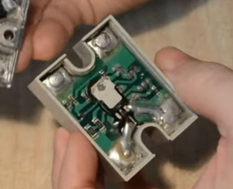

Pokud budes tohle cinske ssr davat na chladic, srovnej tu spodni stranu. Je to nejaky zinkovy odlitek ktery je jen pochromovany ci co a je krivy jak prase.

Jo dík na to jsem taky koukal. Nevíš je ten chladič galvanicky spojenej se sítí nebo je to oddělený?
Příspěvky: 20872
#19 Příspěvek od BOBOBO »
Odděleno , čínsky .

Uvnitr je nejaky triak v pouzdre TO220 ktery je prisroubovany k te kovove desce + par dalsich soucastek. Ja ho mel v tom celoplastovem provedeni, ale jestli je to tak ve vsech to ti nezaruci nikdo. Oddelene to je, ale jak dobre tezko rict, chladic bych urcite uzemnil.

Jak ti píší výše v každém případě chladič spojit s ochranným vodičem, tam kde používám SSR které spínají 230AC tak vždy chladiče spojují s ochranným vodičem, používám SSR od výrobce OMRON u těch je na převod tepla z chladící plošky triaku na zadní venkovní plochu chladiče použito teplovodivé pasty triak je někdy celý zapatlaný touto pastou. Všechny původní triaky co jsem vyměňoval tak měli kovovou chladící plošku.
