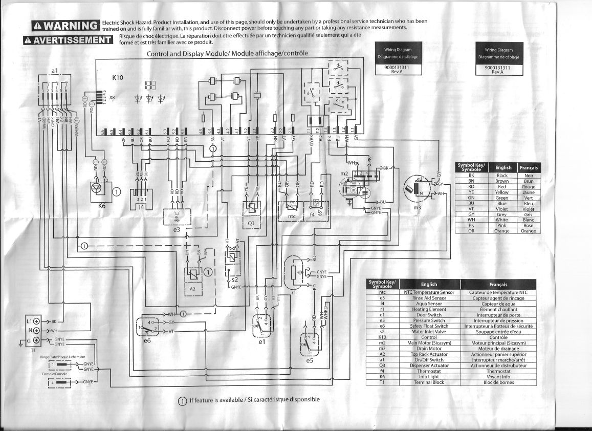

Jaké bývá napětí na ten elektromagnet v tom Aquastopu a z čeho se to ovládá? Je někde nějaké všeobecné elektrické schéma k těm moderním myčkám s displejem?

Já měl v Boschce, se kterou jsem se nedávno trápil, napětí na základní desce 13,9V a z něj 5V, takže u Boschky tipuji 12V a vše se ovládalo relátky na základní desce, protože když by došlo k zaplavení, tak se přívodní ventil zavře a spustí se vypouštěcí čerpadlo. Nová Boschka má stejnou přívodní Aquastop hadici, takže beztak to bude taky na 12V, ale proti té staré má WiFi :)

v drtivé většině je to 230V střídavých, u některých modelů Bosch se používají solenoidy na kazetě na 320V DC , je to spínané fetem z usměrněného síťového napětí.

Tip jsem měl špatný, našel jsem nějaké blokové schéma, které jsem si nedávno uložil.
#26 Příspěvek od p32 »
To schéma je asi na nějakou starší myčku. Nezdá se mi právě to, že by někam ven z myčky lezlo 230 V. Přece jen v té hadici na to není to správné prostředí, protože jsem myslel, že v ní je další hadice a vedení pro 1-2 elektromagnety a že to bude samozřejmě nějaké stejnosměrné. Vyptávám se proto, že myčkám vlastně vůbec nerozumím a bylo by dobré pochopit celý systém a proč je to tak děláno.
