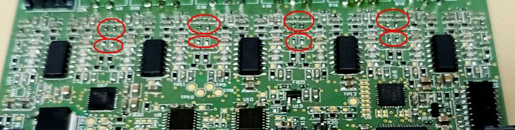

V obrázku (omlouvám se za kvalitu, fotil jsem to jako celek) jsou zakroužkované tlumivky v 0402.
Pájel jsem je tam ručně, tenkým hrotem JBC.
A i všechny IC.
Jen u těch QFN pouzder jsem postupoval tak, že jsem si napřed pocínoval všechny plošky, potom tam IC fouknul horkovzduchem.

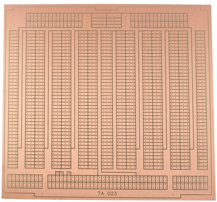

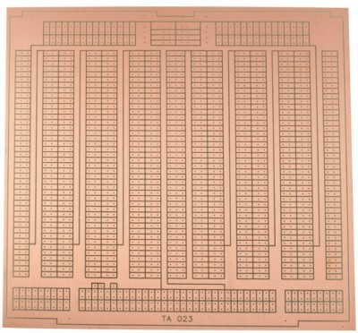

A taky můžeš zkusit pájet malé smd kondenzátory na něco z kategorie "Univerzální desky plošných spojů".
https://www.gme.cz/v/1507956/cu-ta023-u ... -150x140mm

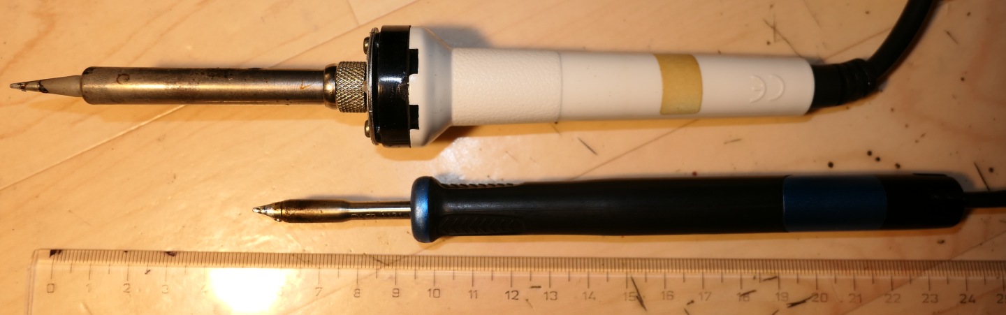

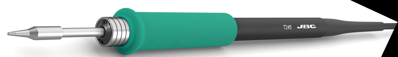

Vhodná je pájecí ručka, která má malou vzdálenost mezi pájecím hrotem a prstama pracovníka. Nějakej Solomon se na to moc nehodí.

co je přesně za typ ta malá černá?

Podobne kratke a tenke pera maji i ty kopie HAKKO T12 ktere se prodavaji vsude na aliku za par kacek. https://www.aliexpress.com/item/1005001967870200.html
Příspěvky: 37419
#28 Příspěvek od rnbw »
Kludne aj tym Solomonom. Akurat treba dobry hrot a tavidlo.
