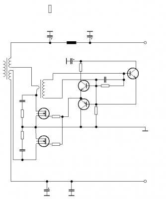

#16 Příspěvek od BOBOBO »
Náčrt

JirkaZ píše:Neexistuje to samozřejmě jako jeden prvek (ve smyslu polovodičové struktury), ale existuje jako zapojení, modul či IO. Tady jde pouze o terminologii, nic víc...
Chápu to velmi dobře, bez obav. Jak to funguje i proč je to tak udělané a je to udělané do takového pouzdra a s takovým rozložením vývodů. Prostě proto, aby se to dalo použít jako přímá náhrada schottky diody :-) na místě usměrňovače spínaného zdroje s cílem minimalizovat ztráty způsobené na Uf diody, tak, jak to Číňan v datasheetu taky píše. To, že je to řízený usměrňovač, tedy detektor polarity, gatedriver a mosfet a celé je to zkrátka ne úplně jednoduchý integrovaný obvod je mi jasné.
A nejspíš to tazatel vůbec nemá vadné.
JirkaZ
Příspěvky: 3651
#18 Příspěvek od JirkaZ »
Jo pokud jsi myslel především mechanickou náhradu, tak pak to snad tak lze chápat.
Kdo chce, hledá způsob;
kdo ne - hledá důvod.
Zaky
Příspěvky: 7050
#19 Příspěvek od Zaky »
Jistěže tak, že je to součástka plácnutelná do zdroje na místo schottky diody. Mají to právě tak namalované i v tom datasheetu. A přijde mi to i dobrý počin, udělat takový prvek. Beze změny designu stávajícího zařízení ji lze rovnou použít.
Příspěvky: 20878
#20 Příspěvek od BOBOBO »
No jestli někdo dá na to , že je to náhrada zdrojové shotky duodiody , tak to odpláče . Zdroje z PC , kde jaksi bývá na 99% dělené vinutí a zkrat mezi nohou 1a3 rozhodně nerozchodí . Takže NENÍ to náhrada duodiody , ale specielní prvek , který se jentak nevidí .
Zaky
Příspěvky: 7050
#21 Příspěvek od Zaky »
Když někdo na něco dá místo toho, aby se podíval do datasheetu, tak se pak nemůže divit :-)
Příspěvky: 20878
#22 Příspěvek od BOBOBO »
Proč to obcházíš , je to hloupé , NENÍ to náhrada dvoudiody . Oprav si to .
Zaky
Příspěvky: 7050
#23 Příspěvek od Zaky »
Upraveno, námitka proti té dvojitosti je plně na místě.
