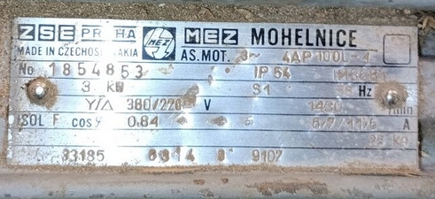

petrfilipi píše:Ano, 6 vývodu lze zapojit na rozběh Y/D. Ale to, že tam je těch 6 vývodu ještě neznamená, že to lze zapojit do D na 400V. Pozor na to. Záleží na konkrétním motoru, na jaké napětí má Y a na jaké D.
PF
Na štítku je jasně uvedeno D (trojúhleník) 380V takže i dnes kdy máme v síti sdružené napětí 400V lze tento motor připojit na D.
Dříve se tyto motory s větším výkonem takto označovaly, napětí pro hvězdu se v takovém případě neuvádělo. To se značilo pouze u menších motorů kdy bylo uvedeno napětí zvlášť pro Y a D, v tom případě tam bylo vyraženo Y/D 380/220V, takový motor pak v dnešních podmínkách přepínat nelze.
Pro ILUSTRACI je na připojeném obrázku uvedeno dřívější značení motorů s menším výkonem.
Během 45 leté praxe provozního elektrikáře jsem se o tomhle snad něco málo dověděl. Takže nějaké bludy o tom, že je potřeba ještě zjistit napětí cívek pro Y ignoruji. Nejdříve si o tom něco nastuduj a pak teprve někomu dávej rady.
