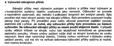

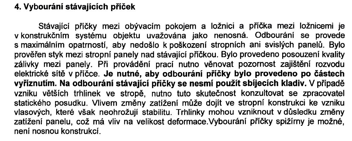

Výtah z posudku statika ke spojení tří místností v jednu odstraněním dvou 7,5 cm příček

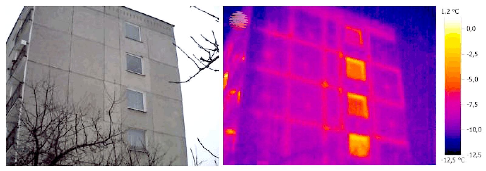

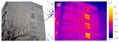

Snímek z termokamery před výměnou oken a zateplením - umístění zásuvek je dobře patrné, i když za nimi měl ten polystyren izolovat

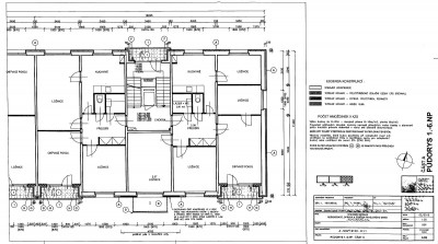

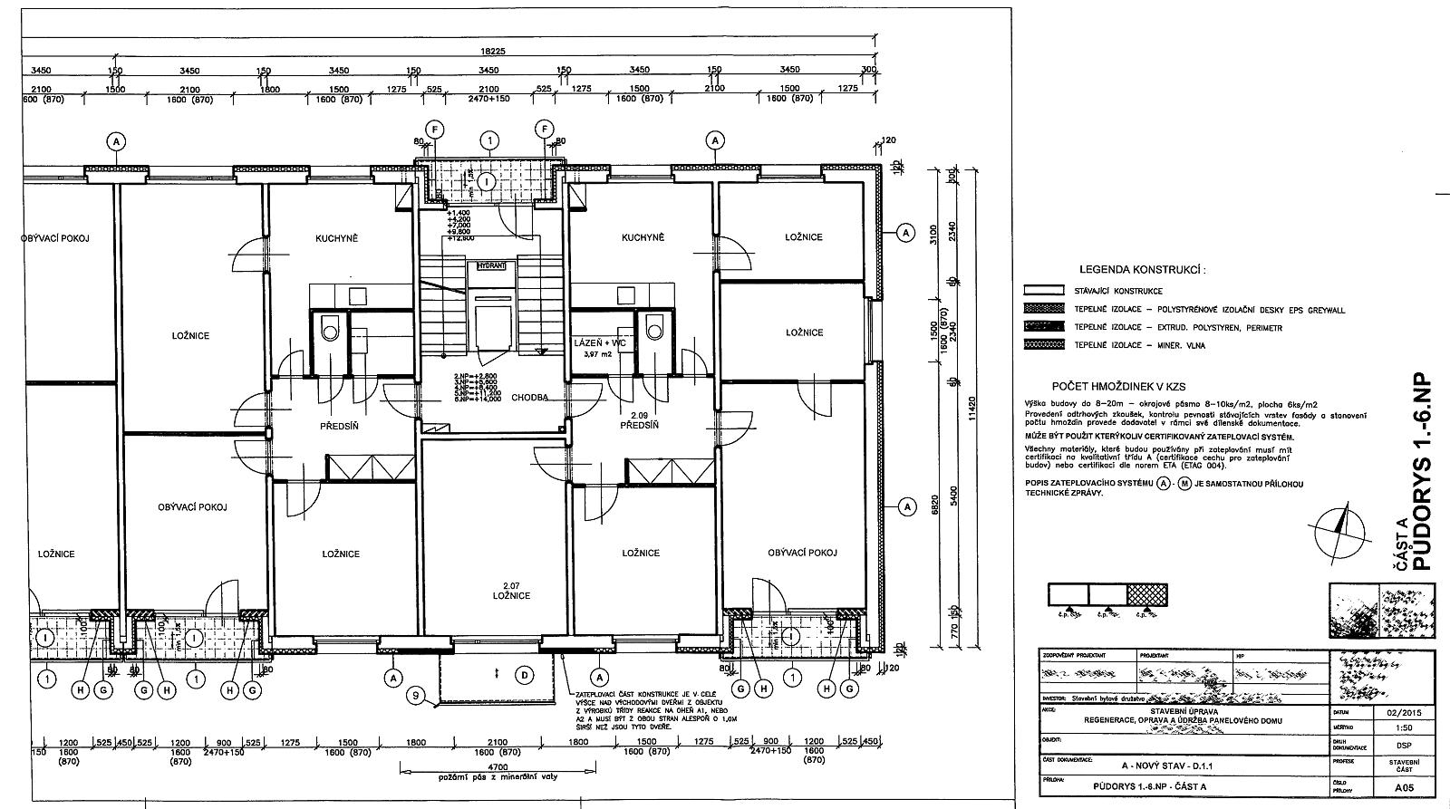

Půdorys paneláků stavěných v letech 1985-1989
<br />(výtah z projektu zateplení)
