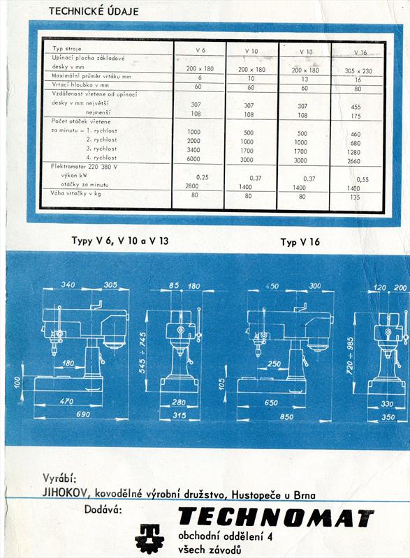

V10 je velka, existuje mensia V6. Ale v dobrom stave ju asi nezozenies, predavaju sa vacsinou vraky.

rnbw píše:V10 je velka, existuje mensia V6. Ale v dobrom stave ju asi nezozenies, predavaju sa vacsinou vraky.
V6, V10 a V13 mají stejný "šasí". Liší se jen motorem a sklíčidlem.
PavelFF
Příspěvky: 5328
#21 Příspěvek od PavelFF »
Docela zvláštní, že osmdesátikilová vrtačka V6 má maximální průměr vrtáků 6mm. Tehdy opravdu masa materiálu nebyla problém. Dneska by z toho vyrobili aspoň 20 vrtaček.
