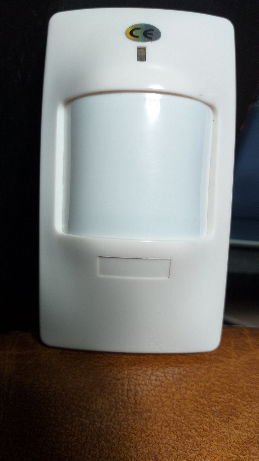

Alarm je Profipatrol 1 a je kúpený u nás. Dnes už predávajú len Profipatrol 2. V Bratislave v E-shope Kamery a alarmy som kúpil detektor pohybu, ktorý je teraz nefunkčný. Možno je vyrobený v Číne ako všetko ostatné, ale oproti detektoru Sgooway sa líši tým, že nemá na boku vypínač. Inak je vzhľadovo totožný. Fotky pošlem o chvíľu.
Vlado
Příspěvky: 48
#20 Příspěvek od Vlado »
Prikladám foto detektora pohybu a obalu s obr. alarmu.

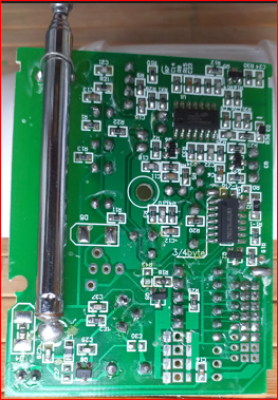

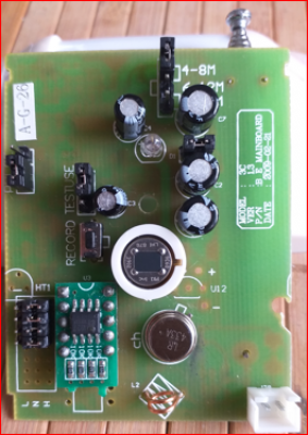

Vlado
Příspěvky: 48
#23 Příspěvek od Vlado »
V predošlom vlákne som to všetko dal, ale nikto mi nevedel poradiť, kde je chyba. Preto som založil nové vlákno o nahratí alebo skopírovaní kódov. Vraj sa to dá zosnímať z funkčného detektora. V prílohe je plošák detektora aj pohľad z hora.

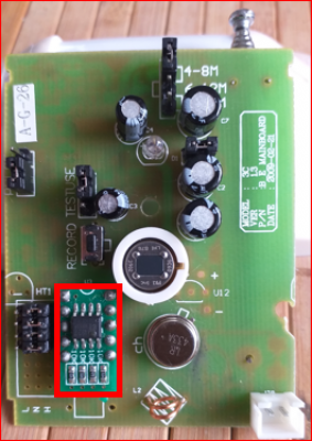

Vlado píše:VV prílohe je plošák detektora aj pohľad z hora.
Vyfoťte zblízka ten malý plošňák s čipem co je v levé dolní části na tom druhém obrázku co jste zde přiložil. Vyfoťte ten malý plošňák na desce toho vadného kusu detektoru. Viz níže na obrázku je ta část co se má vyfotit zvýrazněna širokým červeným rámečkem. Vyfoťte to tak, aby bylo co nejlépe vidět popis, který je na tom čipu.

Vlado píše:Môj foťák fotí až z 20 cm vzdialenosti, preto sa mi nedarí ho ostro vyfotiť. Pokúsim sa ešte s iným aparátom. Pozrel som sa naň lupou...
Zkuste se na popis toho čipu lépe podívat lupou. Není na něm náhodou napsáno: EV1527 ?

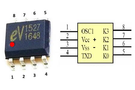

Čip EV1527 je enkodér, který moduluje signál vysílače 433MHz a zabezpečuje vysílání 24-bitových paketů dat. Popis pinů čipu viz přiložený obrázek. Výstupní pin 4 (TXD) pravděpodobně přes odpor moduluje signál z vysílače, který je na desce napravo v tom kovovém kruhovém pouzdře s popisem 433A.
Zkontrolujte následující
1) Na pinu 2 (Vcc) má být přivedeno plus (+) a na pinu 3 (Vss) má být přivedeno mínus (-) napájecí napětí čipu. Při zapnutém detektoru změřte jaké je mezi piny 2 a 3 napětí. Porovnejte napětí mezi těmito dvěma piny mezi nefunkčním a funkčním detektorem.
2) Pin 1 (OSCI) by měl být přes odpor připojen vůči pinu 2 (Vcc). Při vypnutém detektoru nebo detektoru bez baterie změřte jaká je hodnota toho odporu. Obvykle se používá odpor 330K. Porovnejte hodnotu tohoto odporu mezi nefunkčním a funkčním detektorem.
Popis paketu dat
Datový paket má délku 24 bitů tj. 3 bajty.
Prvních 20 bitů v paketu obsahuje pevně výrobcem čipu definovaný unikátní kód a za ním následují 4 bity dat dle stavu čtyř vstupů toho čipu (na přiloženém obrázku viz K0 až K3 připojené přes ty odpory).
Unikátní 20-ti bitový kód je v tom čipu výrobcem napevno vypálený tj. nedá se změnit. Při párování si přijímač tento kód uloží a podle něj pak identifikuje definované zařízení (ovladač, detektor pohybu apod.).
4 bity dat se používají u tlačítkových ovladačů pro detekci změny stavu až 4 tlačítek na ovladači a u detektoru pohybu je z nich zřejmě využit 1 bit pro stav detekce pohybu 0/1 a nejsem si jist jestli jsou u detektoru pohybu k něčemu použity i ty ostatní 3 bity a nebo jestli se na straně přijímače pro detektor pohybu ignorují. Zkontrolujte na desce senzoru kam jsou ty 4 vstupy K0 až K3 přes ty odpory připojeny.
Odhad závady
Pokud je s tím čipem EV1527 nějaký problém pak je možné, že je modulace na TXD výstupu chybná a přijímač nedokáže ten detektor pohybu identifikovat. Takže lze případně zvážit koupit a vyměnit ten čip EV1527.
Encodér EV1527 je k sehnání na Aliexpressu viz tento odkaz.
