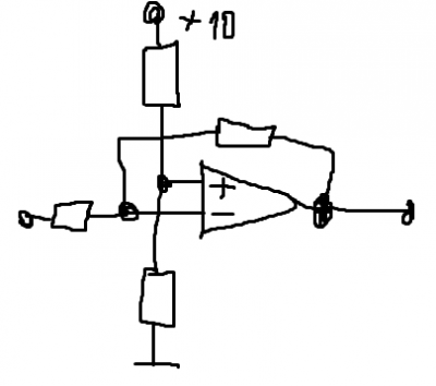

Možná by šlo udělat nulu na +5 voltech a pak by se to jen invertovalo. Všechny odpory jsou stejné.
Bernard
Příspěvky: 3654
#18 Příspěvek od Bernard »
To by určitě šlo. A pokud by se použil operák jako LM358, vystačilo by se s nesymetrickým napájením >12V. Za cenu menší nelinearity na konci, pro vstupní rozsah 9,8..10V by výstup dosahoval 200..40mV.

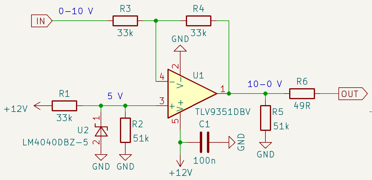

Řešení od asdf trošičku dotažené.
Výstup bude omezen jen u nuly - pojede to od cca 10 mV.

V této variantě nebude vadit, když ti zůstane viset v luftu input (třeba přetržený vodič)...
Navíc si můžeš filtrovat vstup.

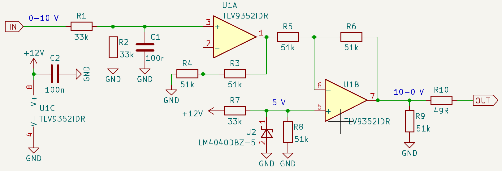

co se týče OZ, můžeš tam dát ty co splňují:
- RRIO (nebo alespoň negative rail, vstup i výstup, ale pak dát raději napájení na 15V)
- napájení větší než 12 V
Z těch co mám osobně v šupleti vyhoví velmi dobře třeba OPA2182 (5 MHz), OPA2187 (0.5 MHz).
