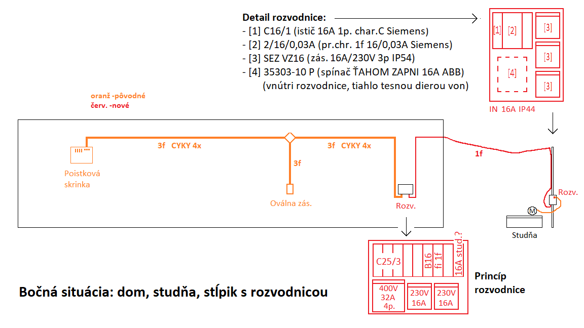

Som ti povďačný Luboši, len skutočne by som to teraz nechcel šperkovať, aj to meniť v SEZ: bude to tu možno rok, dva, a potom sa to celé prekope v rámci komplex. rek.. Tú vetvu na dome od poistiek žiaľ nemám ako zmerať, musím vychádzať z toho čo je.. Za tým (od domu) by mal ísť kábel nový no a ZA novou rozvodnicou pri studni by to predpokladám malo byť pre prácu s vodou pre obsluhu bezpečné -čo je pôvodný úmysel.. Najradšej by som ani ten kábel od domu k studni nemenil -je to nejaká 1,5-ka -len ten by sa mal asi na dome odistiť 10A istením -čo sa zasa materiálovo komplikuje -spolu so zmenšením prúdovej zaťažiteľnosti zásuviek pri studni -aj keď by to (10A) teoreticky pre čerpadlo a kosačku mohlo postačiť... Tak som zvážil výmenu kábla za 3x2,5 -len zatiaľ neviem aký je vhodný...
Mohol by som ale aspoň vyhľadať a dať do poriadku to rozbočenie pre tú oválnu zásuvku v strede domu..
Teraz SEZ čaká na odsúhlasenie osadenia vyrábanej rozvodnice: tak nechať tam ten 16A/C, alebo dať tam 16A/B ?

Vzhledem k tomu, že to děláš pro sebe, zvolil bych trochu perspektivnější řešení.
Zásuvka motorová venku někde u studně 5x 32A venkovní. CYKY 5x 4, proudový chránič + jistič 3x25A/B.
Zásuvka 230V u studně 3x2,5CYKY jistič/chránič 16A/B
Kabel na čerpadlo 5X2,5 CYKY. Dnes je čerpadlo na 230V, co zítra?? Zapojíš potom cokoliv i 3f ponorák.
Kabel pro informaci o hladině. CYKY 3x1,5. Případně další 3x1,5 CYKY pro ruční ovládání čerpadla od studně. Dnes sice nepotřebuješ, opět co zítra. Třeba to celé předěláš na tlakový spínač.
Když už budeš kopat. Plastová roura 1 coul od studně k baráku.
Veškerá elektrárna v rozvaděči pod střechou uvnitř. Přepojíš na cokoliv i na pozdější nový rozvod „pětidrát“.

Nik nevie, čo kde na pozemku po rek. bude, istá je tu len studňa.. Pustil som sa do toho len preto, lebo sa tam 230V zásuvka hojdala na kábli -takže okrem bezpečnosti obtiažna obsluha -chcelo by to pred zásuvku vypínač. A teda aj tú ochranu.. Zbytok len čo je naozaj nutné..
Včera som bol pozrieť a našiel to rozbočenie ku oválnej zásuvke v strede domu. Horšie, že 400V zástrčky cirkulára a zváračky ktoré som predtým tipol na 16A, sú 32A 4p.
Zrejme to teda na dome bude chcieť pre kábel 3x2,5 dom-studňa istenie.
To potrebuje nejakú krabicu.
Takže v SEZ nechať vyrobiť ešte jednu rozvodnicu na mieru, niečo na základe ROS-FI 3202/C
Obrázok som zaktualizoval -môže to byť takto?:
Vstup do rozvodnice by bol súčasný kábel z poistiek. Tým vidím vyriešené osadenie zásuviek na dome.
Otázka, kam pripojiť 3x2,5-ku kábel dom-studňa :?: Odbočiť v krabici hneď pri vstupe do rozvodnice a odísť cez ďalší extra istič 16A, alebo ho v krabici pripojiť akoby ďalšiu zásuvku za ten zásuvkový istič a chránič :?: A môžu byť vôbec tie dva chrániče v sérii :?:

#23 Příspěvek od vasekpetr1 »
Ten kabel venku by už měl být pod chráničem, takže chráničojistič do baráku na vývod.

Môžem ten kábel smerom von pripojiť na ten zásuvkový chráničoistič, alebo musí byť pre ten odchod k studni chráničoistič extra? A nevadí že pri studni je istič s chráničom ďalší?

adakar píše:Môžem ten kábel smerom von pripojiť na ten zásuvkový chráničoistič, alebo musí byť pre ten odchod k studni chráničoistič extra? A nevadí že pri studni je istič s chráničom ďalší?
Venku už dávat chránič nemusíš.
Místo spínače "tahem zapni..." bych dal motorový spouštěč, aby byl ten motor pod ochranou proti špatnému rozběhu a na něj připojil vlastní čerpadlo.

Keďže sa na konci pracuje s vodou: nevadí že tá 3x2,5-ka kábel bude až do 25m dlhý -a ochrana nebude pri studni ale až pred 25m dlhým prívodom??
A je teda možné napojiť ten odchod toho káblu ku studni spoločne za ten ističochránič chrániaci tie dve 230V zásuvky umiestnené vedľa tej 400V/32A/4p -alebo na ten odchod ku studni musí byť ističochránič extra?
(na tom motorovom spúšťači mi teraz skutočne nezáleží -ten Ťahom zapni je vhodnejší a jednoznačnejší pre pravidelné zapínanie/vypínanie pri polievaní staršou osobou -preto nedávam vačkový a pod..)
