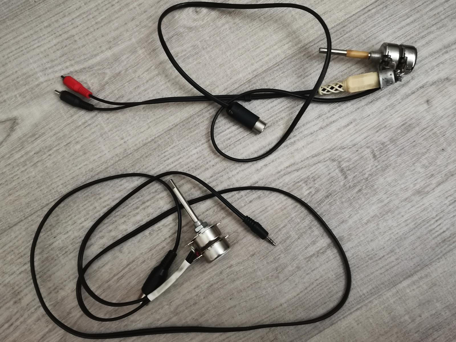

DukeNuke píše:Jestliže to má na ztlumení zvuk dobrý, pak bych ubastlil šňůru s odporovým děličem 1:10. A společný provoz sluchátek jackovou rozdvojkou.
Tak si tam místo pevnéh nastavení dej potenciometr. A až budeš se zvukem spokojen, ubastli to napevno.
Takový jednoduchý bastl jsem dělal několikrát, vždy na uzpůsobení signálu do linkového vstupu PC.

Na záznamovém zařízení se nastavil regulátor citlivosti mezi 60 a 70 %, a úroveň se stáhla potenciometrem visícím na kablíkách. S výhodou možnosti jemnější regulace, než umožňují různé posuvníky v nastavení linkového vstupu zvukové karty, když je člověk konečně najde.
