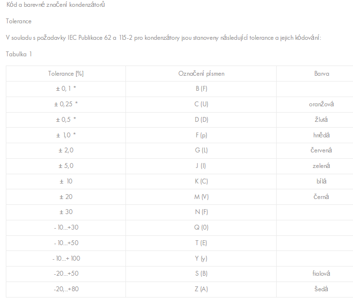

Dvě stránky srandy, ale stačilo napsat, že písmeno za hodnotou je značka tolerance a přidat nějakou takovou tabulku:
Fakt je ten - že rozumné vysvětlení značení kondenzátorů je nejčastější na ruských webech
