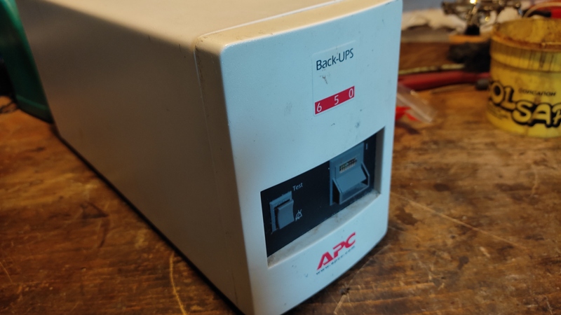

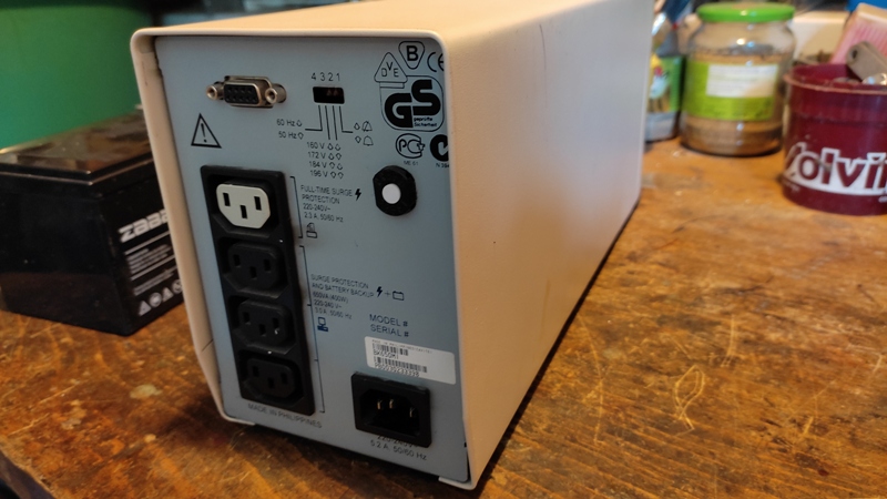

Ať zase nemalujeme čerty po zdech, našemu kolegovi bouchnul kondík v UPS-ce, kde se snad ještě lithiové akumulátory nepoužívají. A dle zveřejněné třetí fotky, tam snad ani žádný aku, při tom incidentu, nebyl?

Otkundes píše:.... A dle zveřejněné třetí fotky, tam snad ani žádný aku, při tom incidentu, nebyl?
Při "incdentu" tam akumulátor samozřejmě byl. Na fotce zadní strany UPS leží ten olověný akumulátor v pozadí. Při rozebírání té UPS k nalezení toho shořelého kondenzátoru jsem ho vyndal, je pěkně těžký.
Jen pro úplnost, typ UPS je BK650M, made in Filipiness. Zde jsou dvě fotky. Na zadní straně UPS jsou vpravo vedle zásuvek vidět tmavší skvrny. Nejsou to saze, nejde to smýt. Je to mírně sežehnutá barva. Mírně ožehnutý plast je vidět i vlevo na přední straně zdroje. Tak ty bouchající plameny, které viděla manželka, nebyly asi tak "nevinné".
