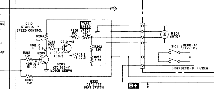

Dosť ma prekvapuje ten jednoduchý obvod na reguláciu otáčok v tomto kazeťáku. Úplne tomu nerozumiem, pretože nepoznám funkciu tých štyroch vodičov do motorčeka. Ale aj v jednoduchších prístrojoch sa používal IO na udržiavanie otáčok. Alebo bola vyššia inteligencia (v podobe IO) nutná iba vo walkmannoch, kde postupne klesalo Ubat? V tomto kazeťáku ale tiež nie je stabilizované napätie, takže mi tam chýba nejaká referencia.
adakar
Příspěvky: 623
#27 Příspěvek od adakar »
Štvrtý vodič U full = prevíjanie. Jeden zem, zbytok regulácia...

robos píše:Dosť ma prekvapuje ten jednoduchý obvod na reguláciu otáčok v tomto kazeťáku. Úplne tomu nerozumiem, pretože nepoznám funkciu tých štyroch vodičov do motorčeka. Ale aj v jednoduchších prístrojoch sa používal IO na udržiavanie otáčok. Alebo bola vyššia inteligencia (v podobe IO) nutná iba vo walkmannoch, kde postupne klesalo Ubat? V tomto kazeťáku ale tiež nie je stabilizované napätie, takže mi tam chýba nejaká referencia.
Kazeťáky formátu "jezefčík" pokud měly jednomotorovou mechaniku pro obě dvě kazety, měly motorek s uvnitř vloženým integrovaným regulátorem otáček - u walkmana se musel dávat menší motorek, aby se vešel do škatulky, tam se integráč osazoval mimo motorek na desku, v dvojkazeťáku bylo víc místa, vešel se větší motorek, takže ve futrálu byl i integráč - trimr na doladění přesnejch otáček byl pod zadním víčkem motorku, přístupnej tenkým šroubovákem po propíchnutí tenký krycí gumy. Takovej motorek měl 4 vývody - + a - napájení, napěťovou zpětnou vazbu ze sériovýho snímacího odporu (tím se vyrovnávaly otáčky podle zatížení motorku) a čtvrtej vývod byl pro nastavitelnej odpor, kterej se spínačem přiřazoval paralelně k dalšímu pevnýmu při zařazení funkce "High Speed Dubbing" = tím se celkově zvýšily otáčky celý mechaniky na cca 3-násobek pro rychlý kopírování z A mechaniky na B. Samozřejmě při tomhle rychlokopírování šla do prdele kvalita, žádnej takovej lacinej dvojkazeťák neměl přepínatelný korekce na rychlost posuvu někde mezi 10 a 15cm/s, takže první co při týhle rychlokurvičce odešlo do pšá, byly vejšky z nahrávky ...
